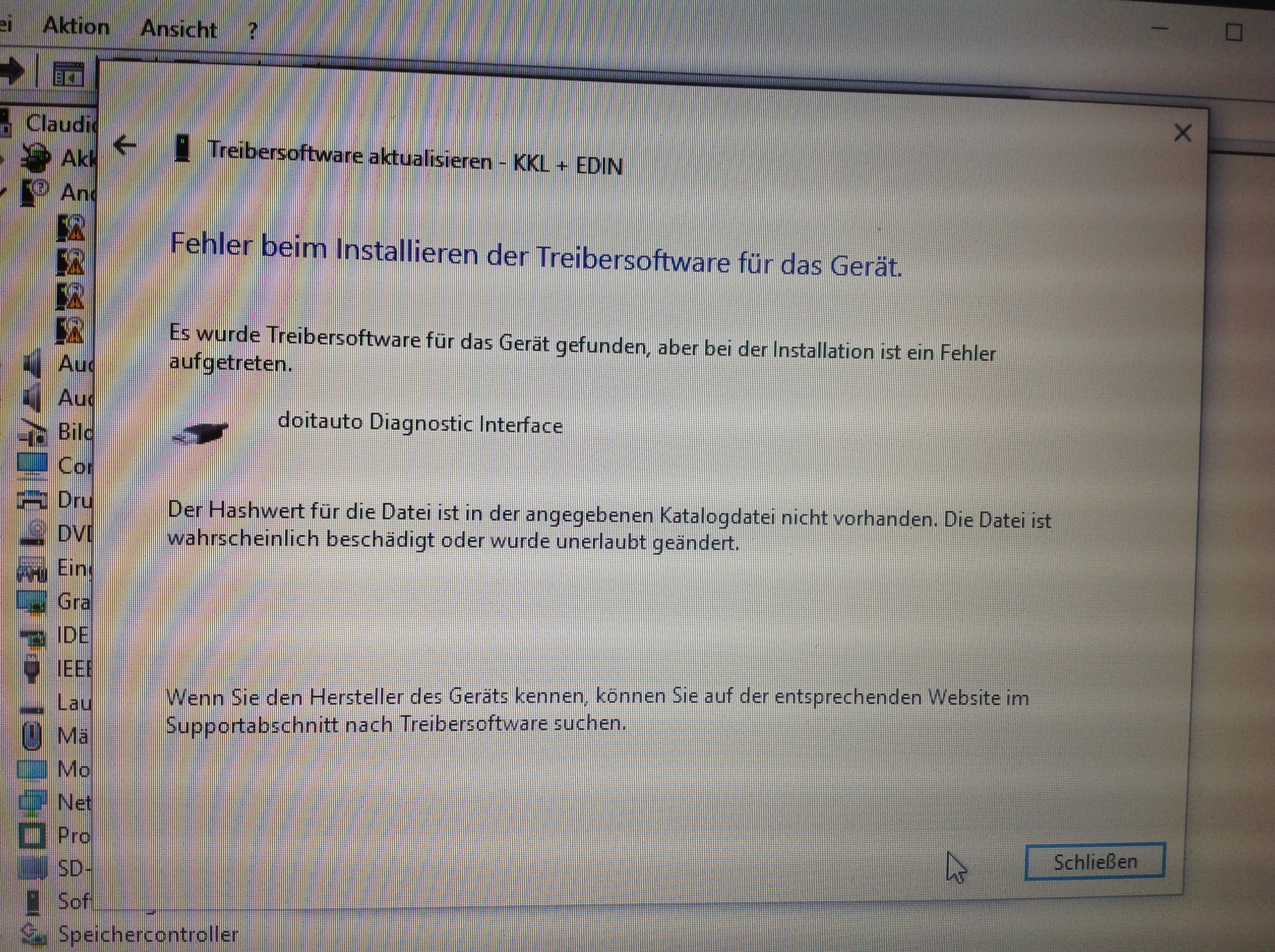

    ich habe mir jetzt auch das doitauto KKL + EDIN Interface zugelegt. Nur leider bekomme ich den Treiber nicht installiert. Hab mir schon hier aus dem Forum den Treiber runtergeladen, leider ohne Erfolg
    Bekomme folgende Fehlermeldung wie auf dem Bild. Kann mir vllt jemand helfen?
    Danke!!

    Ihr müsst Windows 10 ohne Treibersignatur starten. Einfach mal über google Windows10 ohne Treibersignatur suchen. Dann werdet ihr fündig wie ihr das machen müsst. Danach könnt ihr die Treiber installieren
