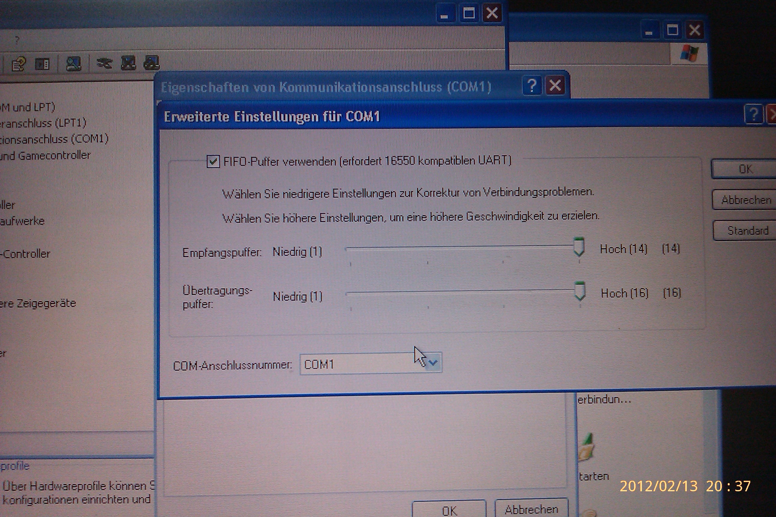

    IFH-0009: SG nicht angeschlossen oder meldet sich nicht
    Grund 1: In der Datei Ediabas.ini ist als Interface STD:ADS eingestellt, Sie haben jedoch
    einen OBD-Stecker angeschlossen.
    Lösung 1: Passen Sie die Interface-Einstellung an.
    Grund 2: Zündung ist ausgeschaltet.
    Lösung 2: Zündung einschalten.
    Grund 3: Für den COM1 ist über den Gerätemanager der FIFO-Puffer disabled.
    Lösung 3: Im Geräte-Manager (Windows XP: „Start“ -> „Systemsteuerung“ -> „System“ ->
    „Hardware“) wählen Sie unter den Ports COM1 aus und wählen unter der Reggisterkarte
    Anschlusseinstellungen „Erweitert“ aus. Es muss der Haken bei
    „FIFO-Puffer verwenden“ gesetzt sein und beim Eingangspuffer die höchst mögliche
    Einstellung gewählt sein.
  • Ifh-009
    • ghostrider0815
    • 26. August 2012 um 21:05

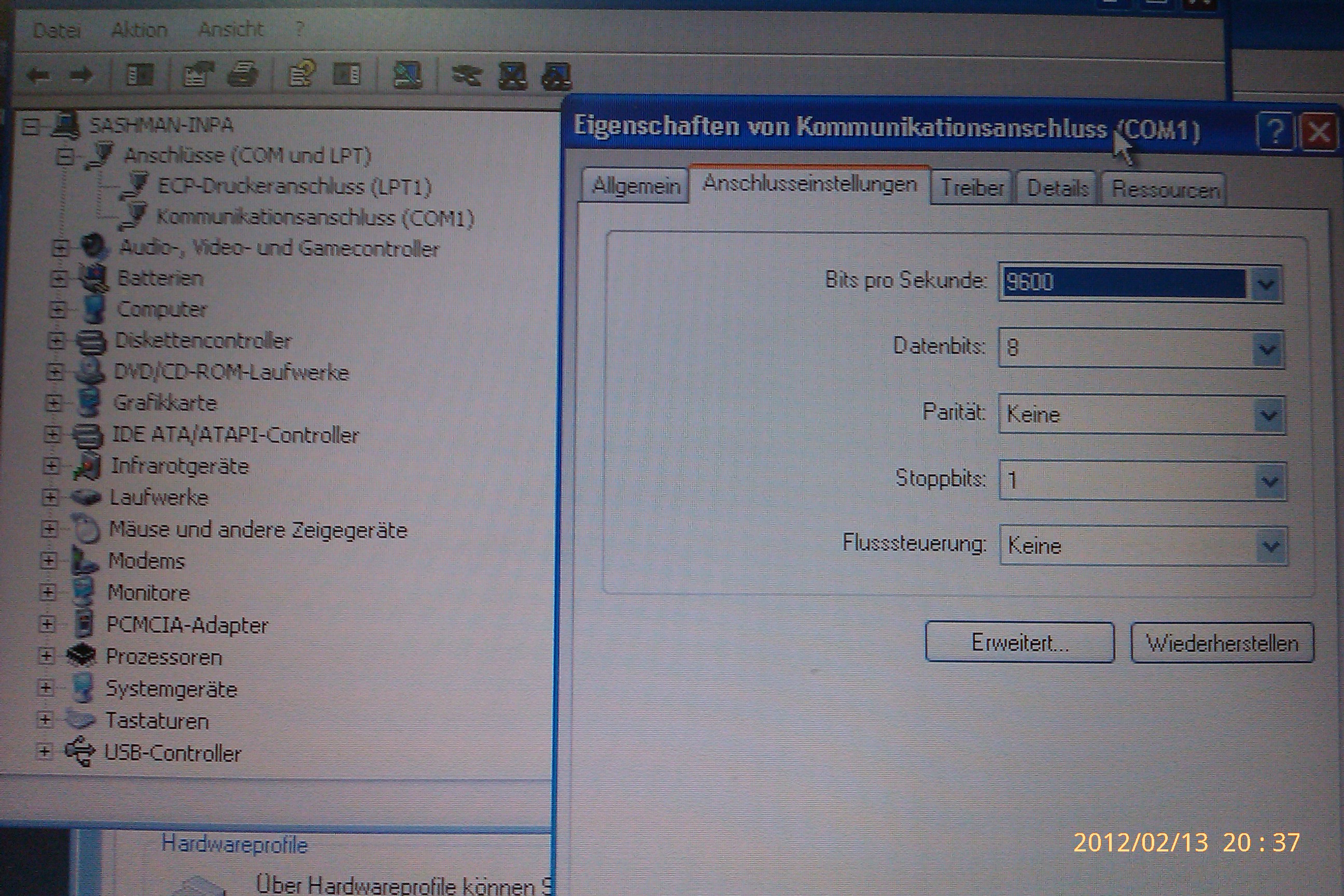

    Hast du die Einstellung vom COM Port auch gemacht schau mal die Bilder Stopbits von 16ms runter auf 1ms Wartezeit auf1ms den FIFO Puffer wenn vorhanden von 14 runter auf 8 stellen bei beiden reglern

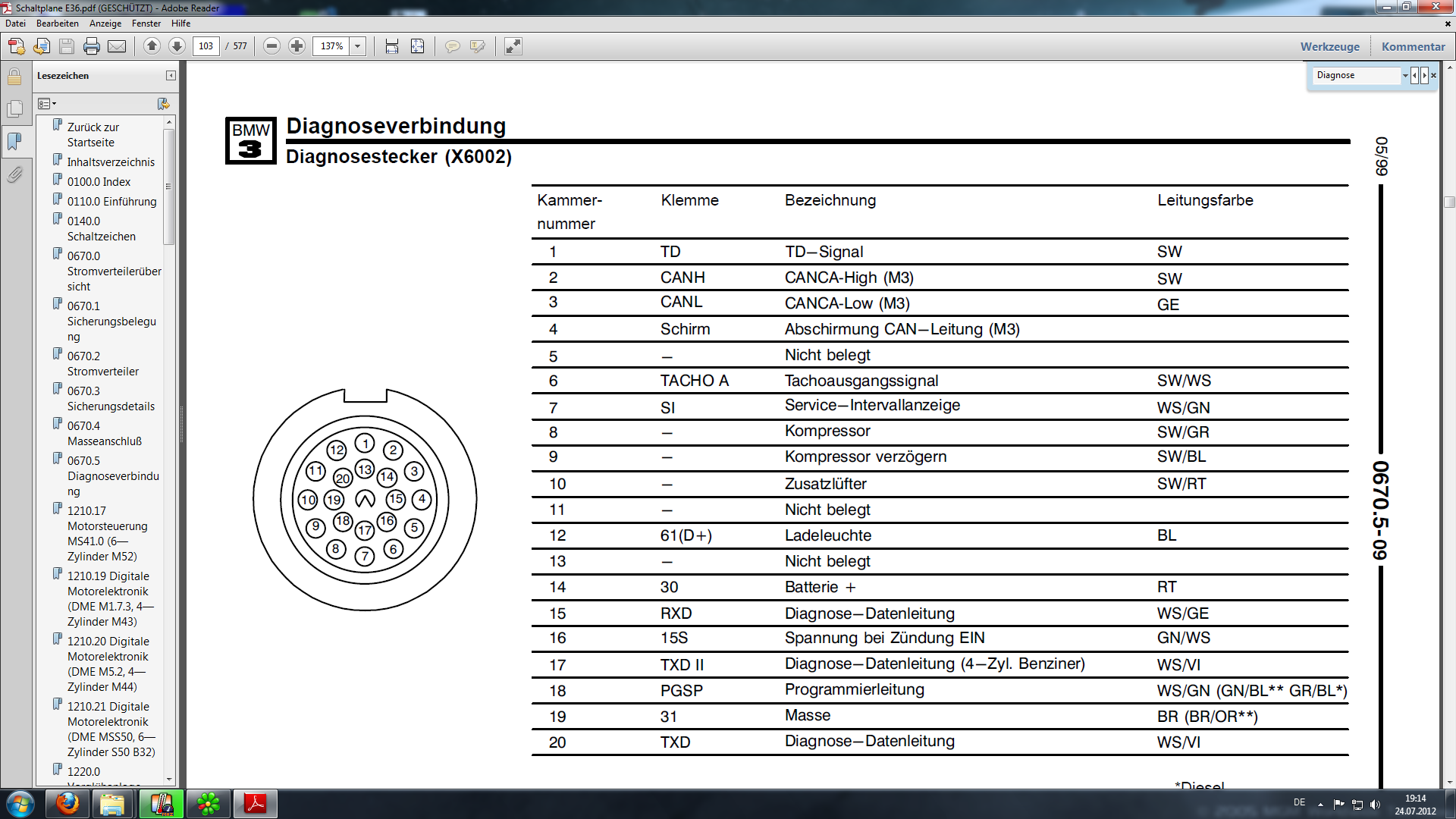

    Hier nochmal der Stecker mit Kompletter Belegung
      • 320,47 kB
      • 1.920 × 1.080
      • 1.956
  • E34 Diagnose Fehlerhaft
    • ghostrider0815
    • 23. Juli 2012 um 19:21
    Schau mal ob die Pins in der ADS Dose leicht oxidirt sind wenn dem der Fall ist reicht das schon aus das die Verbinung zu schlecht ist um die Verbindung aufzubauen. Hört sich jetz bissel doof an aber Steck den ADS Stecker mal paarmal nacheinander drauf und ab so das sich die oxidierte schicht lösst und die Pins auch richtig Metall Kontakt zu einander bekommen können.
    OBD2 16 Pin Buchse BMW 20 Pin Stecker
    1 ------------------------> 16 ( Zündung + 12Volt )
    4 ------------------------> 19 (Masse)
    5 ------------------------> 19 (Masse)
    7 ------------------------> 17/ 20 (K-Line)
    8 ------------------------> 15 (L-Line)
    16 -----------------------> 14 ( +12 Volt )
    rechte spalte gilt logischerweise auch die selbe Belegung am auto

    COM Port einstellungen angepasst?
    FIFO Puffer wenn einstellbar runtersetzten von 14 auf 8
    Und USB zu RS232 funktioniert oftmals nicht richtig. Entweder echter COM Port am laptop oder wenn überhaupt eine PCMCIA Karte mit COM Port.
