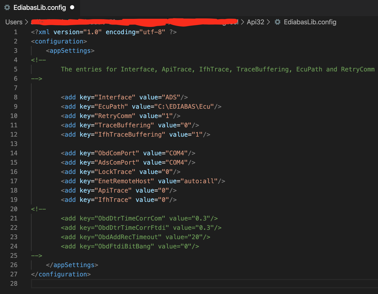

    Hier die Anleitung:
    Installation:
    1. Gehen zu C:/EDIABAS/ bin und erstellen eine Sicherung der api32.dll
    2. Anlage Entpacken Inhalt des API32-Ordners in den C:/EDIABAS/ bin Kopieren
    3. Öffne darin enthaltene EdiasbasLib.config mit einem Texteditor
    4. Den ersten Block Auskommentieren (siehe Bild unten ) ( <! - und -> entfernen )
    5. Ändere die Zeile 8 wie folgt <add key = "Interface" value = "ADS" />
    6. Ändere die Zeile 15 <add key = "AdsComPort" value = „deinCOMPort" /> in den von Ihrem Adapter verwendeten Port siehe dazu im Gerätemanager welches Port dein USB Serial Konverter verwendet
    Fertig!
    Ich habe mit EDIABAS 7.3.0 und INPA 5.06 unter Win 10 64-Bit erfolgreich getestet, NCSExpert 4.0.1 64Bit. funktioniert leider nicht, NCS 3.x ausprobiert und es funktioniert einwandfrei. 32Bit.
    Wenn du von der Datei E36SGFAM.DAT die CAN Cluster löschen tust, funktioniert auch NCS 4.0.1 64 Bit ;)
