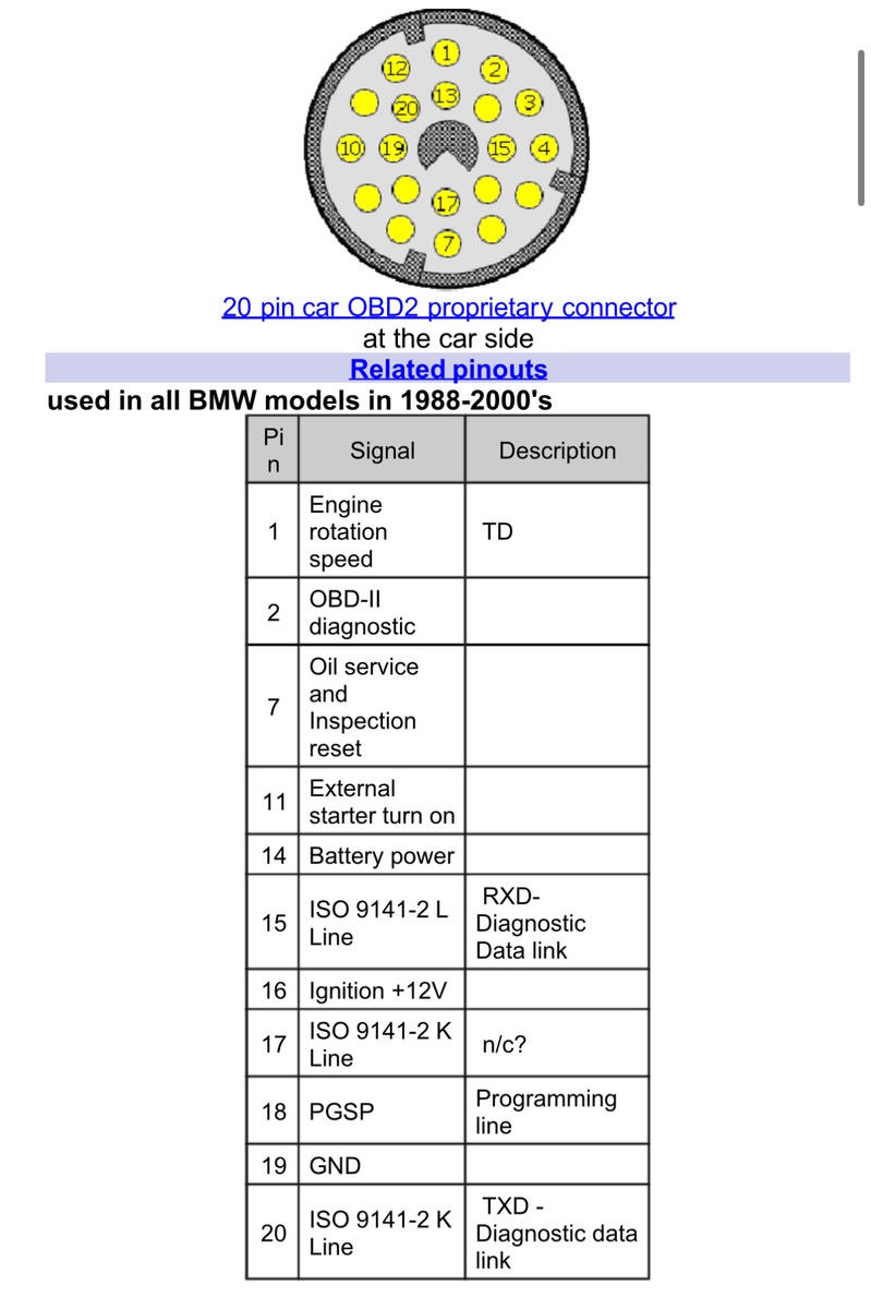

    Hallo, dass dürfte nicht sein.
    ggf. passt was an deiner Verkabelung nicht.
    Überprüfe mal die obd1 Buchse
    14 - Batterieplus
    15 - rxd
    16 - Zündungsplus
    19 - Masse
    20 - RxD
