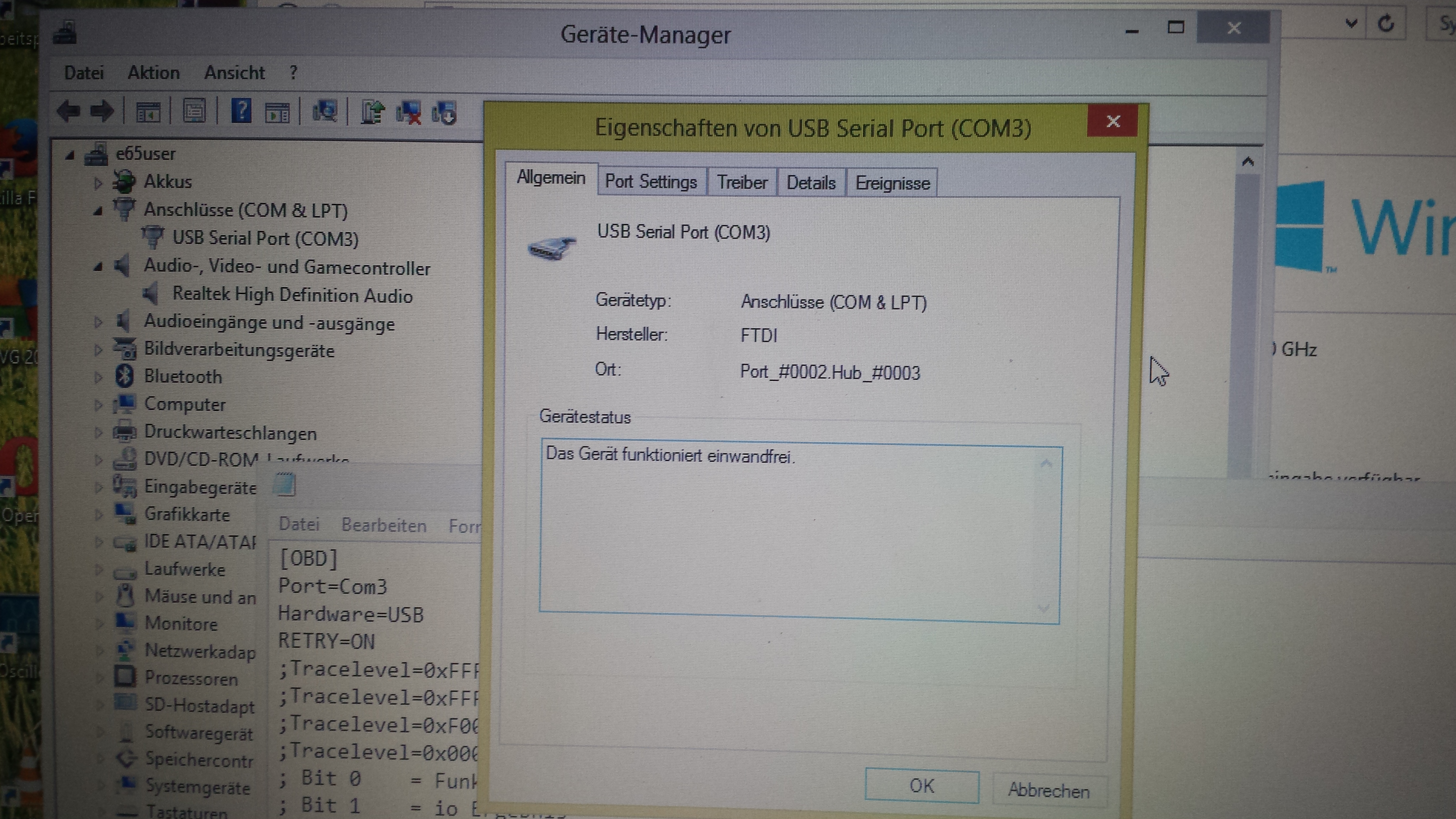

  • bmwuser
    85
    • 29. Dezember 2014 um 18:16
    Hallo Jungs, leider muss ich auf neues Notebook umsteigen, ist leider win 8.1. Das Interface KKL+EDIN wird erkannt im Gerätemanager, auf die Treiber V. 2.08.30 reagiert er überhaupt nicht, wenn ich die alte Treiber auswähle, fängt Installation an aber geht bloß nicht zu Ende, tritt ein Fehler auf "Der Hashwert für die Datei ist in der angegebenen Katalogdatei nicht vorhanden." Natürlich damals gab noch kein Win 8 deswegen tritt der Fehler, nur wie so reagiert er auf die Treiber V. 2.08.30 nicht? Brauche ein Rat vom Experten
