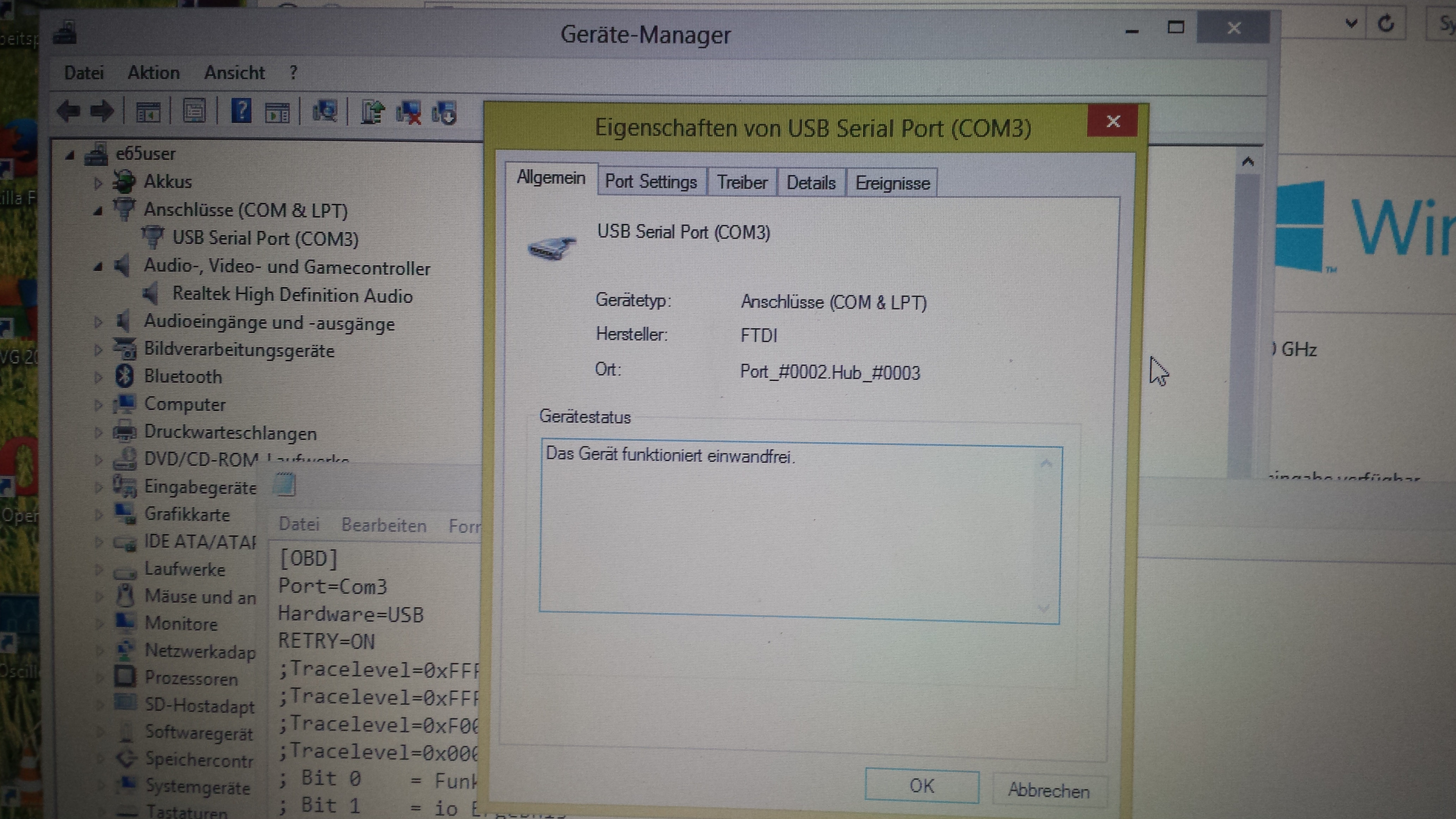

    • 30. Dezember 2014 um 15:27
    Haut einfach nicht hin
    Bild 1: Geräte-Manager + USB Serial Port Eigenschaften + obd.ini
    Bild 2: BMW Standard Tools 2.12 (noch ohne Daten), Interface angeschlossen, Zündung Ein

    • 30. Dezember 2014 um 01:30
    Hatte ich doch die Treiber von der FTDI Seite herunterladet und ausprobiert und ohne Erfolg.
    Jetzt hab ich anders gemacht, Treiber installiert und mit der alte Methode vom Hand ...
    ->Auf dem Computer nach Treibersoftware suchen
    ->Aus einer Liste von Gerätetreibern auf dem Computer auswählen
    ->Hersteller->FTDI->USB Serial Port
    Scheint zu funktionieren, jedenfalls im Geräte-Manager ist er als USB Serial Port(COM3) eingetragen.
    Bin gespannt auf Morgen, kurz noch BMW Standard Tools 2.12 installiert, ob die Batterie und Zündung: auf EIN umschalten wenn ich den Interface ans Auto anschließe.
    mfg
