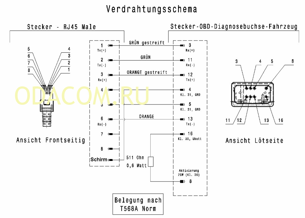

    "BMW started to offer 3G solution for D-CAN, ENET and OPS? And for not original computer hardware? I'm very surprised" - wrote Dark.... . Und ich auch.
    Aber die E-NET-Kabel Verschaltung (Anlage) ist sehr primitiv - das kann ich ein Orang-Utan für drei Möhren anlernen. Dieses Sicherheitsupdate wird an anderer Stelle stehen. Re-Engineering wird schwieriger, so wie bestehende geradzahlige Testen MAC-Adresse in der USB-Stick. Es wird eine große Herausforderung sein. Schade, dass ich Bücher und Disketten von der Hochschule warf.

    Hinweise für den Betrieb
    Anschlussreihenfolge für ETHERNET Diagnosestecker bei Betrieb an einem Rechner:
    [richtig]Zuerst am Rechner und dann am Fahrzeug anschließen.
    Wegen Ableitung statischer Aufladung über voreilende Massepins
    (Pin4 und Pin5 am OBD-Stecker)
    Wegen Aktivierung des Ethernet beim Anstecken am Fahrzeug
    (Pin 8 und Pin16 am OBD-Stecker)[/richtig]
    Allgemeines, INI-Datei
    [richtig]In der INI-Datei EDIABAS.INI muss
    [Configuration]
    Interface = ENET
    eingetragen werden.
    [/richtig]
    Installation
    Es ist keine weitere Installation nötig.
    [richtig]Unter WINDOWS XP und Windows 7 wird nur EDIABAS 32-Bit unterstützt.
    Ein 16 bzw. 64-Bit-Betrieb mit dem ETHERNET Diagnosestecker ist nicht möglich.[/richtig]
