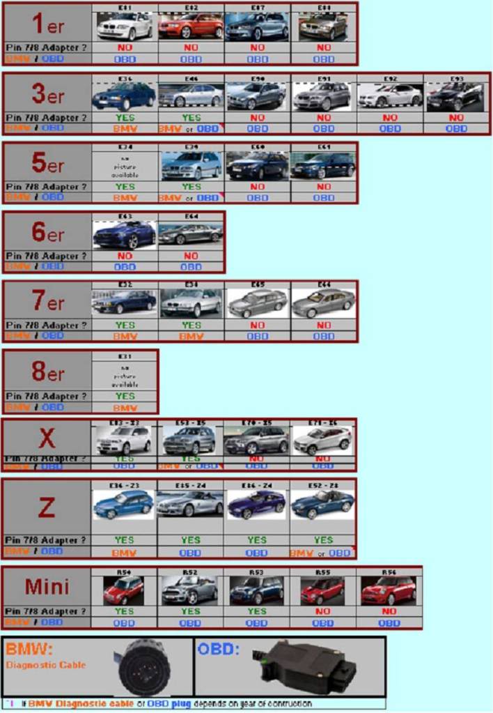

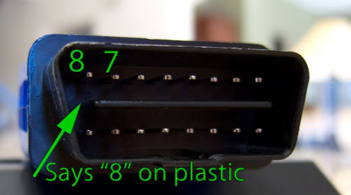

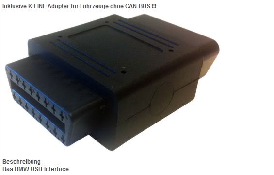

    Ich fand eine besser lesbare Version des Bildes, wenn es notwendig ist, einen Adapter für OBD2 Stecker (verbindet Kontakte 7 und 8 ) zu verwenden.
      • 16,29 kB
      • 565 × 360

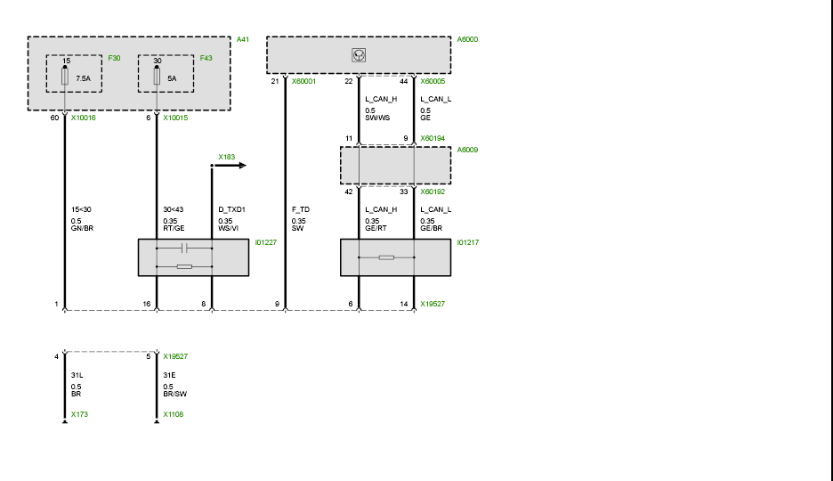

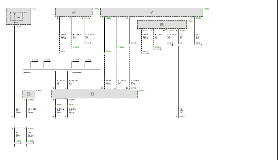

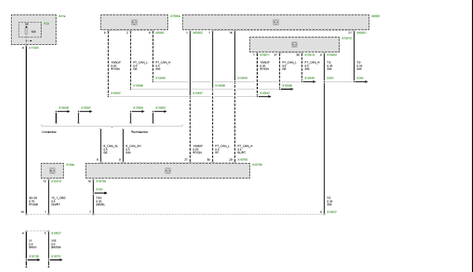

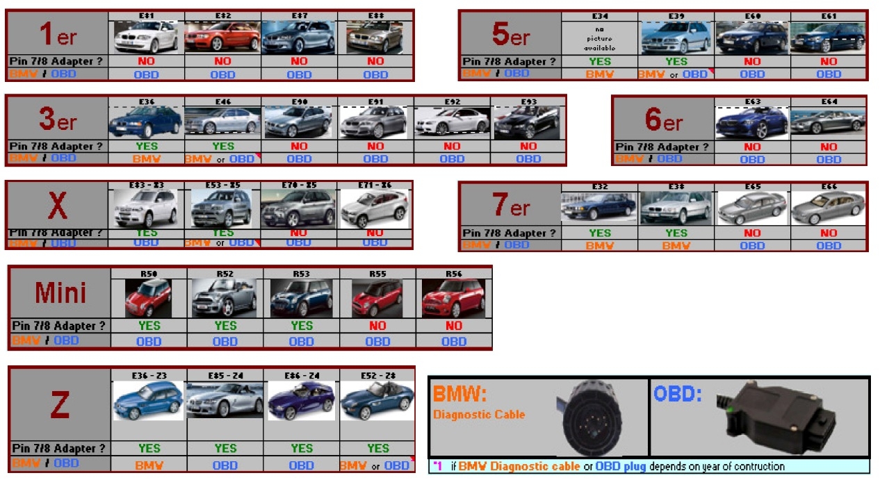

    Vor 2 Jahren kaufte ich auch ein K + DCAN Interface und verwendet es mit einem Adapter (= verbundenen Kontakte 7 und 8 ) oder ohne Adapter, siehe "bmw_interfaces" Tabelle im Anhang. Eine grundlegende Änderung kommt im März 2007. Platz Pins 16-1-7(TxD)-9(TD) sind Pins 16-1-14(CAN-L)-6(CAN-H)-9 (TD) benutzt. Bitte Verschaltung Motor_N52_ab_2005_09_bis_2007_03.bmp und Motor_N53_ab_2007_03.bmp in Anhang vergleichen. Das gleiche ist bei E85_ab_2007_03.bmp, und E89/Z4 's ist Nachfolger. Es ist notwendig in WDS suchen http://www.bmw-planet.com/diagrams/relea…60e61/index.htm .
    Wichtig ist der DCAN-Modus in 1 Minute aktivieren, nach den Anweisungen des chinesischen CD - DCAN_Instruction.txt. Nun kaufte ich e60 11_2007 und warte ich nach einem neues DCAN, der ich heute bestellt habe. Dann werde ich die Erfahrung setzen.
