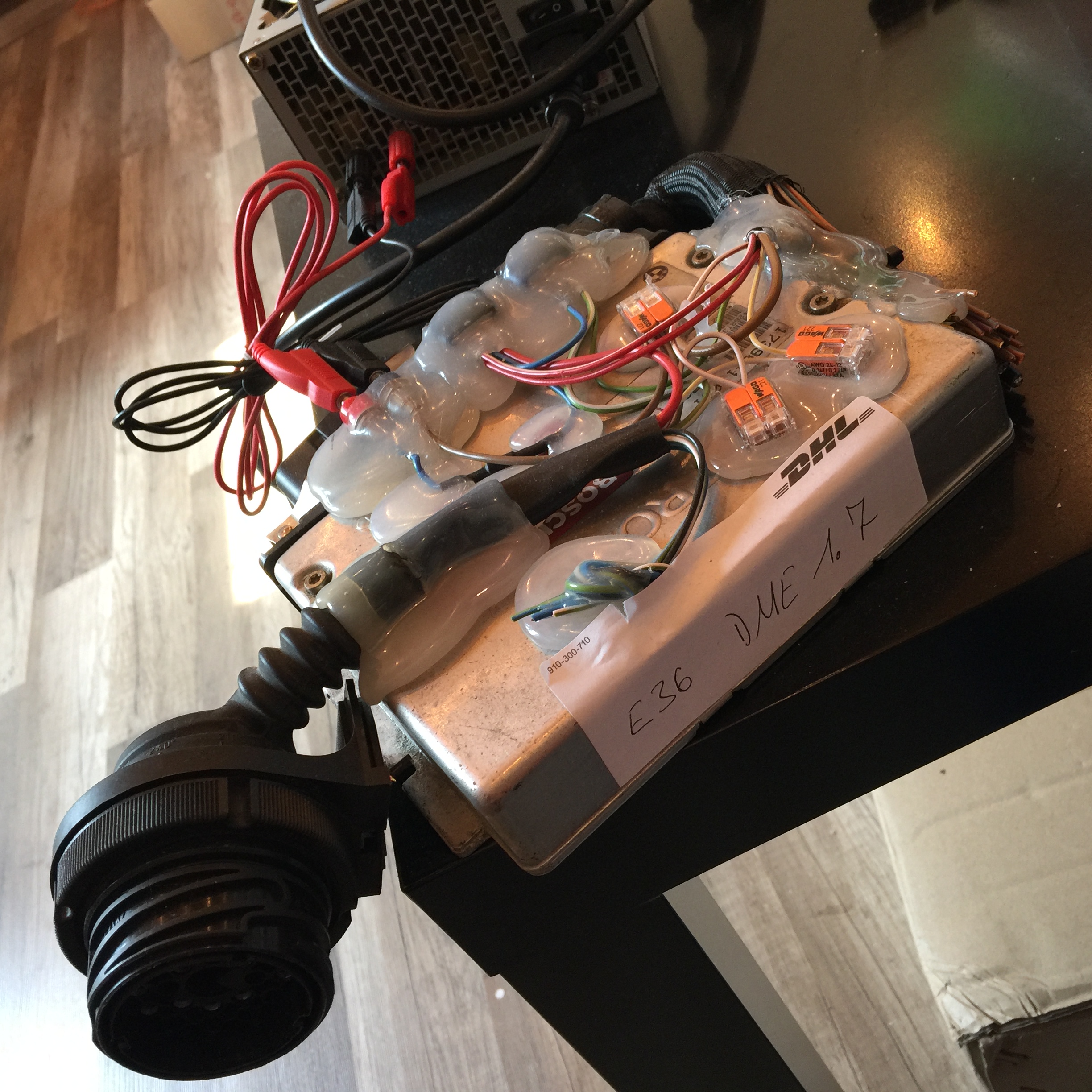

    So, habe hier ein ECU (Steuergerät) E36 DME 1.7 in meinem Labor zusammengebaut, für Testen, und es Funktioniert sehr gut :) also alle Test`s bestanden.

    • 2. Oktober 2016 um 14:05
    DME 1.7 ist Baujahr 1995 ich habe nur das Inpa getestet DIS sollte genauso funktionieren, ich habe mit Inpa alte Version, kennst du das Inpa EA80X mit Step 1 und Step 2? du solltest hier nur Step 1 Installieren, und Wichtig ist die Treiber eimal auszuführen unter C:\ediabas\hardware unter Ordner ADS und OBD.
