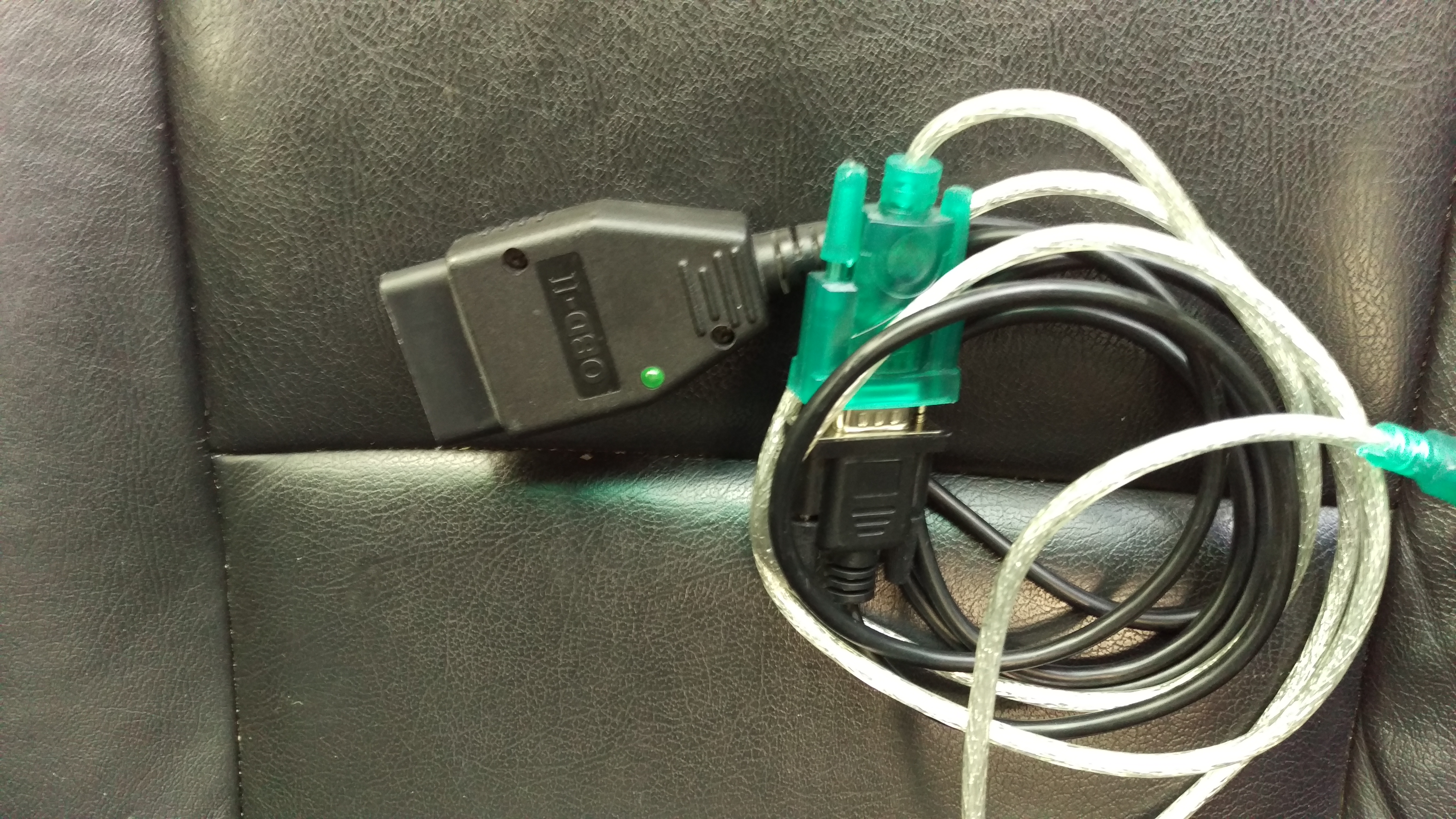

    Hallo
    Habe folgendes Problem, habe das DO IT AUTO BMW INPA / Ediabas K+DCAN USB Interface (150 Euro mit Adapter), bekomme das Ding einfach nicht ans Laufen mit Inpa.
    Habe wirklich alles was ich in Forum finde konnte bezüglich der Fehlermeldungen ausprobiert, (OBD.INI, EDIABAS.INI, neuste FDTI Treiber usw) aber bekomme mit dem Interface mein Fahrzeug nicht ausgelesen. BMW E39 FL 2001 egal ob mit oder Ohne Adapter kein Unterschied.
    Habe das ganze auch an einem E46 Versucht, aber auch kein Erfolg. :cursing:
    IFH-0006, IFH0009, IFH-0003 usw.
    UND Ja die LED geht kurz an am Interface und erlischt nach einiger Zeit.
    So nun habe ich zum Spaß mir ein USB-SERIELL Adapter von M-CAB gekauft, und mein altes OBD-II SERIELL (20 Euro) Interface daran angeschlossen.
    So das Ding an den USB Anschluss, Interface angeschlossen, COM-Port ausgewählt.
    UND SCHON GEHT ALLES. Komme auf alle STEUERGHERÄTE DRAN. :D
    So nun meine Bitte, wer würde sich bereit erklären mein DO IT AUTO BMW INPA / Ediabas K+DCAN USB Interface bei Sich zu Testen, würde es natürlich auch Versenden,.
    Möchte nur endlich Gewissheit haben, ob ich einfach nur zu Blöd bin dafür oder ob das Interface defekt ist.
    UND NEIN DIE RECHNUNG HABE ICH NICHT MEHR.
    Danke

    Das linke Interface ist bekannt aber das rechte in schwarz nicht.
  • fireball
    60
    10
    • 21. Juli 2016 um 13:57
    Hallo
    Klar das linke ist das von Do IT Auto, was ich einfach nicht zum laufen bekomme.
    Das rechte ist das billige was ich gekauft habe das Tadellos funktioniert.
    mfg
  • hobbyschrauber
    45
    1.335
    250
    • 21. Juli 2016 um 14:31
    Ich habe das genannte DoitAuto Interface hier, gleiches Modell (K-Kine & D-CAN)
    Keine Probleme bei unterschiedlichstene Autos, gestern noch ein 2000er E39 gewesen, 2002er E46, mein 2005er E61, diverse E60 und E90 LCI, nie Probleme gehabt. Selbst mit nem 1996er Golf3 und VAGcom hat es funktioniert!
    Mein erstes IF war nach einer Woche hinüber, kam sofort Ersatz. Auch ist es normal das die rote LED nach einiger Zeit ausgeht.
    Du kannst mir das IF gerne zum Testen zusenden, ich brauche dafür an meinem System nichts zu ändern.
    Kontakt gerne per PN.
