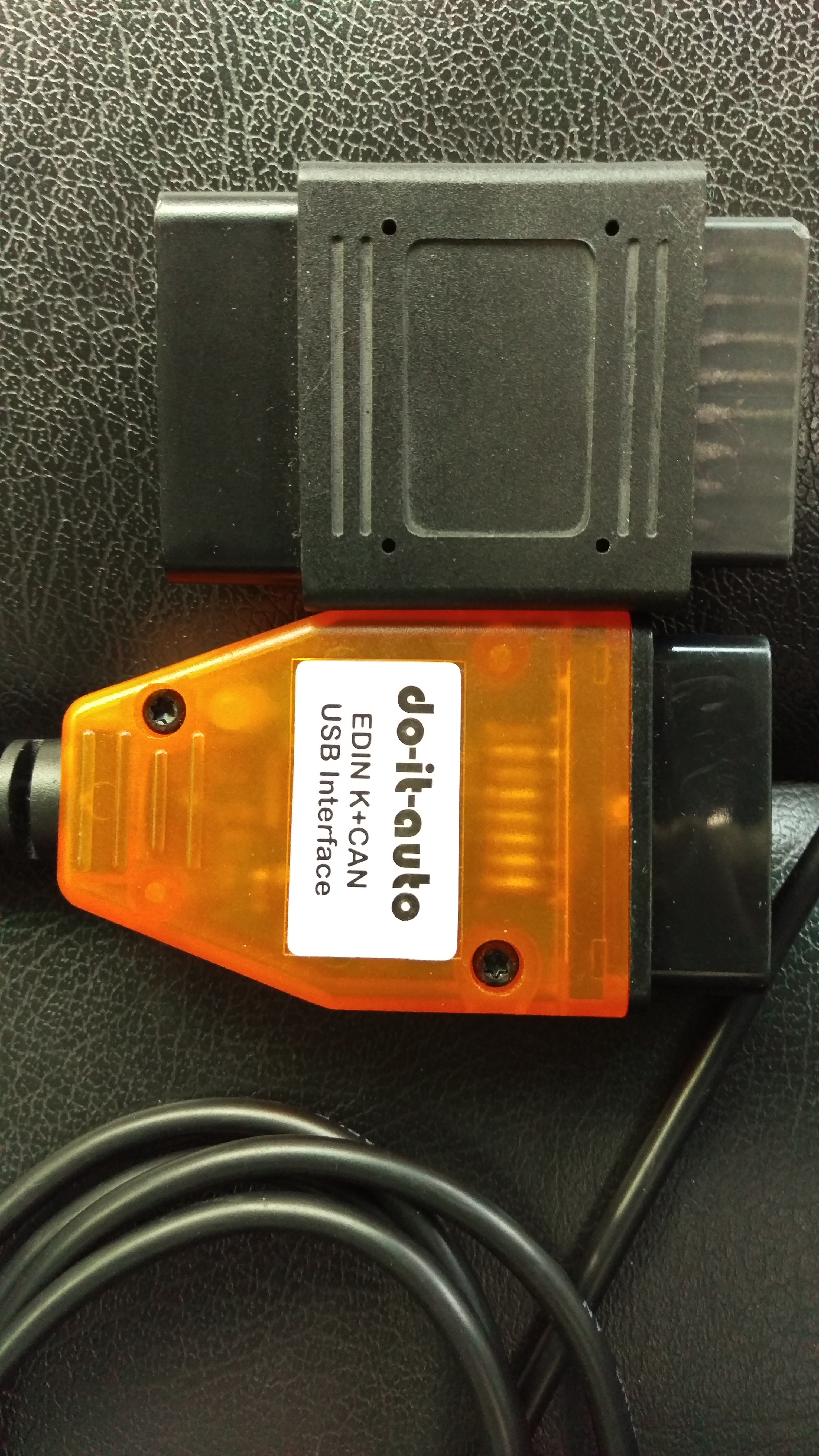

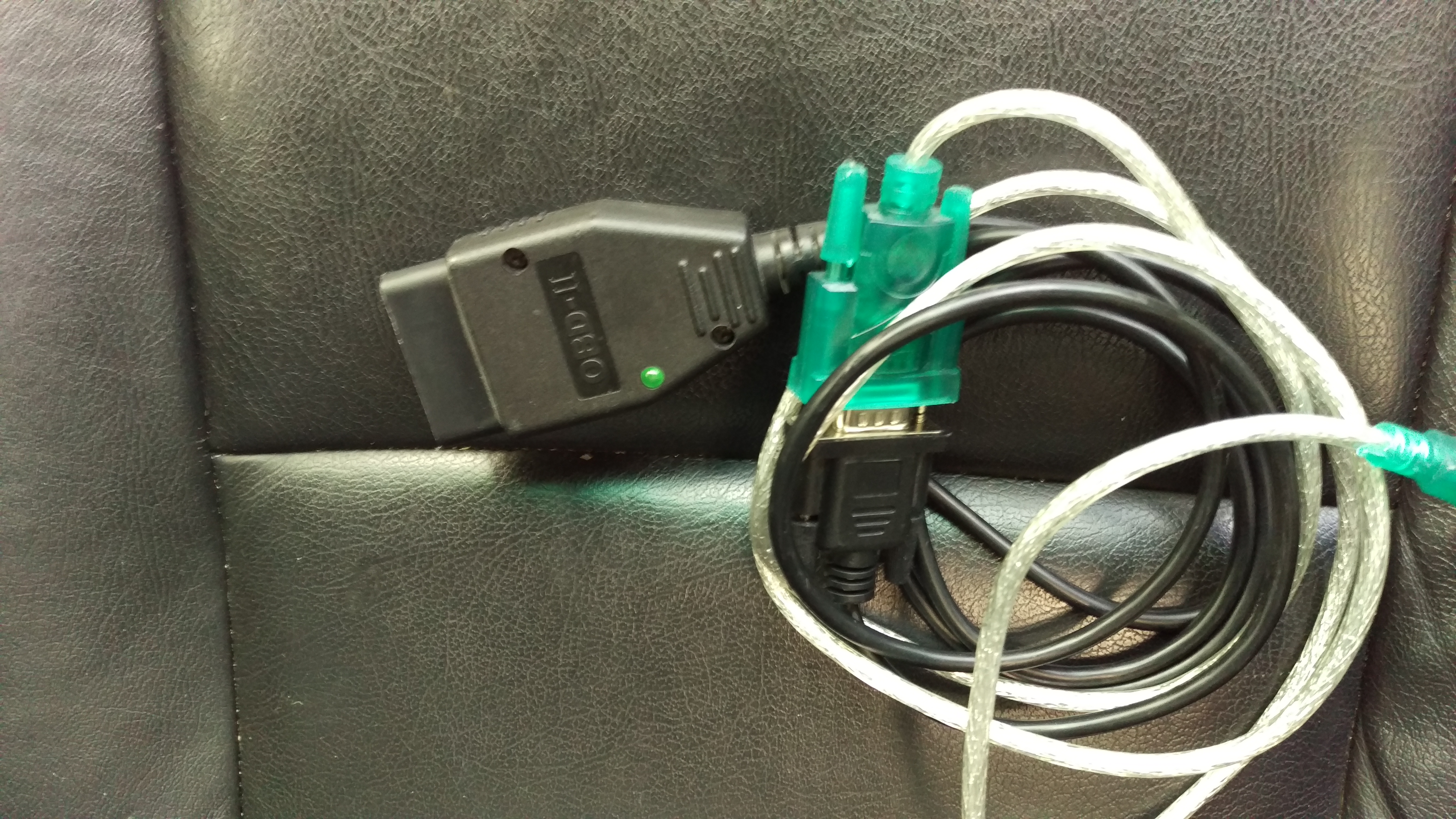

    Klar das linke ist das von Do IT Auto, was ich einfach nicht zum laufen bekomme.
    Das rechte ist das billige was ich gekauft habe das Tadellos funktioniert.

    Habe folgendes Problem, habe das DO IT AUTO BMW INPA / Ediabas K+DCAN USB Interface (150 Euro mit Adapter), bekomme das Ding einfach nicht ans Laufen mit Inpa.
    Habe wirklich alles was ich in Forum finde konnte bezüglich der Fehlermeldungen ausprobiert, (OBD.INI, EDIABAS.INI, neuste FDTI Treiber usw) aber bekomme mit dem Interface mein Fahrzeug nicht ausgelesen. BMW E39 FL 2001 egal ob mit oder Ohne Adapter kein Unterschied.
    Habe das ganze auch an einem E46 Versucht, aber auch kein Erfolg. :cursing:
    IFH-0006, IFH0009, IFH-0003 usw.
    UND Ja die LED geht kurz an am Interface und erlischt nach einiger Zeit.
    So nun habe ich zum Spaß mir ein USB-SERIELL Adapter von M-CAB gekauft, und mein altes OBD-II SERIELL (20 Euro) Interface daran angeschlossen.
    So das Ding an den USB Anschluss, Interface angeschlossen, COM-Port ausgewählt.
    UND SCHON GEHT ALLES. Komme auf alle STEUERGHERÄTE DRAN. :D
    So nun meine Bitte, wer würde sich bereit erklären mein DO IT AUTO BMW INPA / Ediabas K+DCAN USB Interface bei Sich zu Testen, würde es natürlich auch Versenden,.
    Möchte nur endlich Gewissheit haben, ob ich einfach nur zu Blöd bin dafür oder ob das Interface defekt ist.
    UND NEIN DIE RECHNUNG HABE ICH NICHT MEHR.
    Danke
