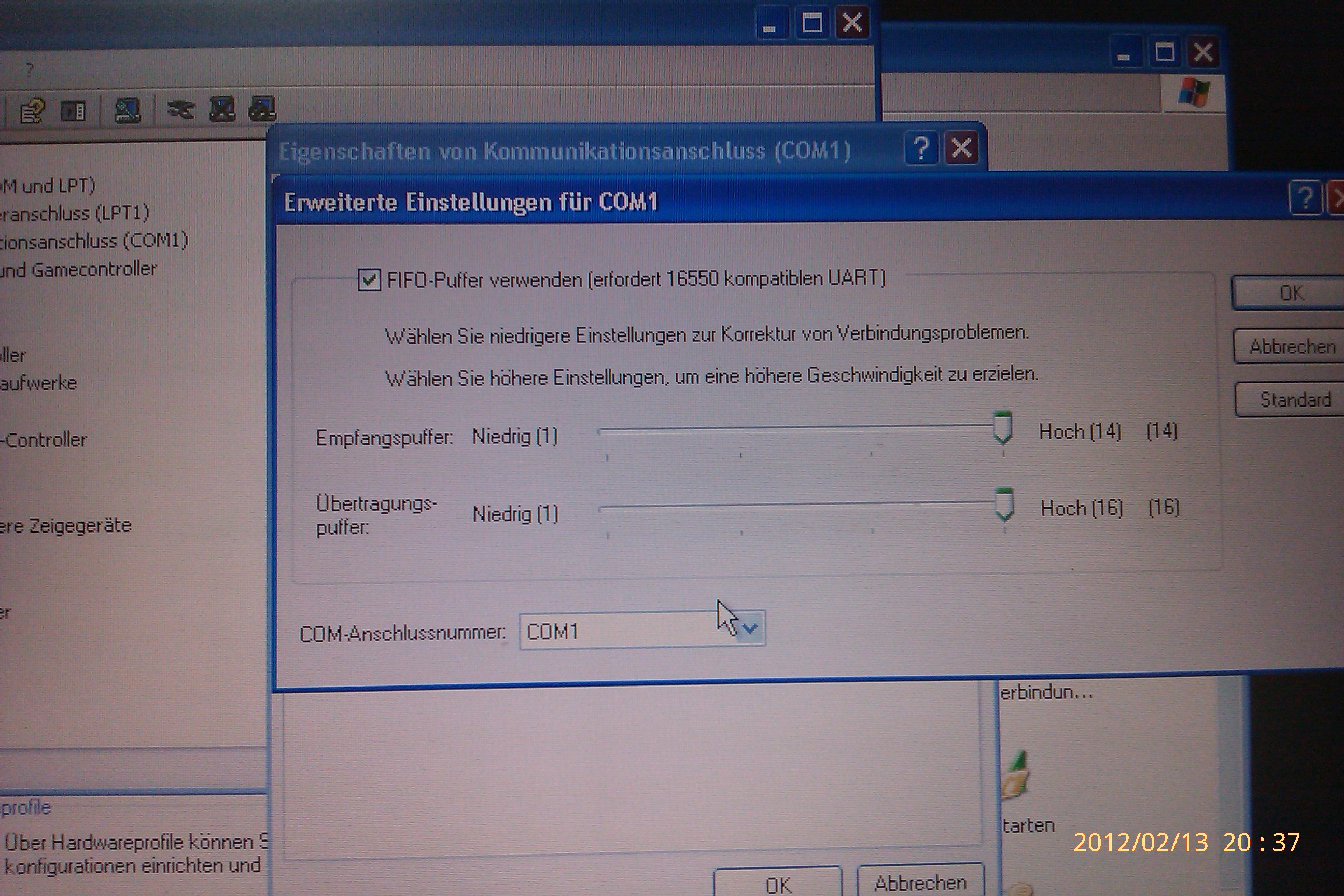

    COM Port einstellungen angepasst?
    FIFO Puffer wenn einstellbar runtersetzten von 14 auf 8
    Und USB zu RS232 funktioniert oftmals nicht richtig. Entweder echter COM Port am laptop oder wenn überhaupt eine PCMCIA Karte mit COM Port.

    Ahja, hab nen USB zu RS 232 Adapter, liegt also möglicherweise daran.
    Naja vielen Dank erstmal, werde es bald möglichst mit anderen Einstellungen probieren und wenn nötig mit ner Karte :)
