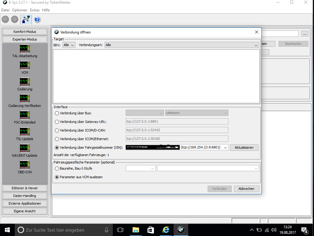

    Hallo Zusammen,
    habe ebenfalls ein Problem mit meinem doitauto enet Adapter. Beim start von esys 2.7.1 erkennt er zwar die VIN am Fahrzeug jedoch kann ich mich nicht verbinden. So sieht es dann aus. (siehe Anhang)
    HAbe ich hier Probleme mit psdata_lite oder mache ich etwas falsch?
    Ather

    • 19. August 2017 um 19:42
    Bin zwar kein Esys Fachmann aber wo sind denn bitte oben in dem Bild die Modellreihen?
    Irgendwie fehlen da unter psdzdata im ordner mainseries die Fahrzeuge

    Zitat von ather
    Hallo Zusammen,
    Ather
    Du musst einen DIST Ordner anlegen bei jeder Baureihe damit die F Reihen sichtbar sind.
    Erst dann wählst du deine Baureihe aus und dann verbindest du das ganze über deine VIN.

    • 20. August 2017 um 18:41
    hallo,
    geht jetzt alles. Waren tatsächlich die pszdaten.
    Danke.
