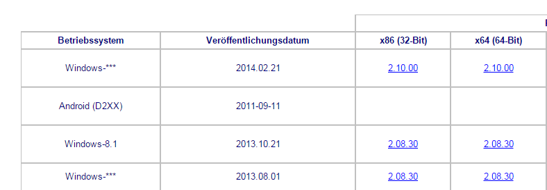

    • 28. April 2015 um 15:49
    Keine Ahnung was du hier mit 2.10.00 willst ???
    https://forum.doitauto.de/index.php/Thre…36453#post36453
