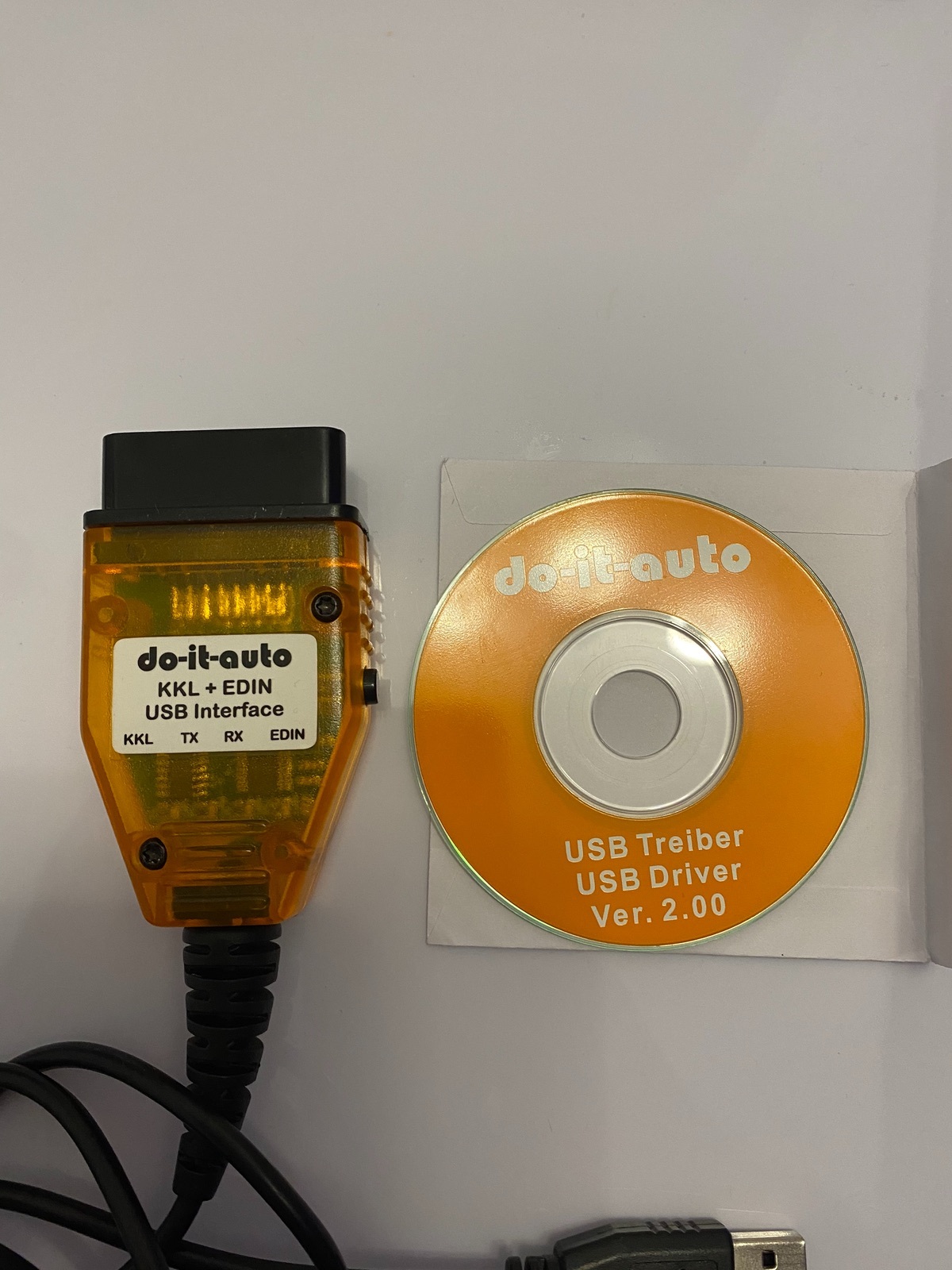

    Das neue kleine KKL EDIN Interface habe ich bei einem Z3 Bauj. 99 benutzt mit dem 20 Pin adapter und das neue Interface hat auch 2 LED eingebaut für Batterie und Zündung ist sehr schnell und hat auch Batterie und Zündungsanzeige und man kann alles auslesen. Das Interface hab ich mal geöffnet und die Verarbeitung ist Top. Doitauto macht keine halben sachen wenn dann macht Doitauto alles zu 100 % perfekt. Ich habe alle Interface von Doitauto und keine Aussetzer oder sonst was gehabt und das ist auch der Preis wert. :thumbup::thumbup::thumbup:

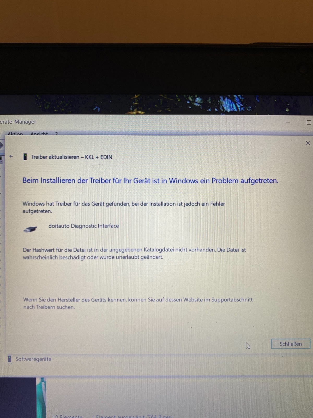

    Habe folgendes Problem, habe das Interface samt Driver auf CD. Installiert BMW Standard Tools 2.12 auf Windows 10
    bei der Installation von den Driver vom Interface kommt eine Fehlermeldung das die Treiber nicht richtig installiert wurden. Woran kann es liegen! Treiber zu Alt?

    • 9. Oktober 2020 um 21:22
    Windows liefert normal schon Treiber mit.
    Ansonsten kann auf der Seite auch der Treiber geladen werden
    https://www.ftdichip.com/FTDrivers.htm

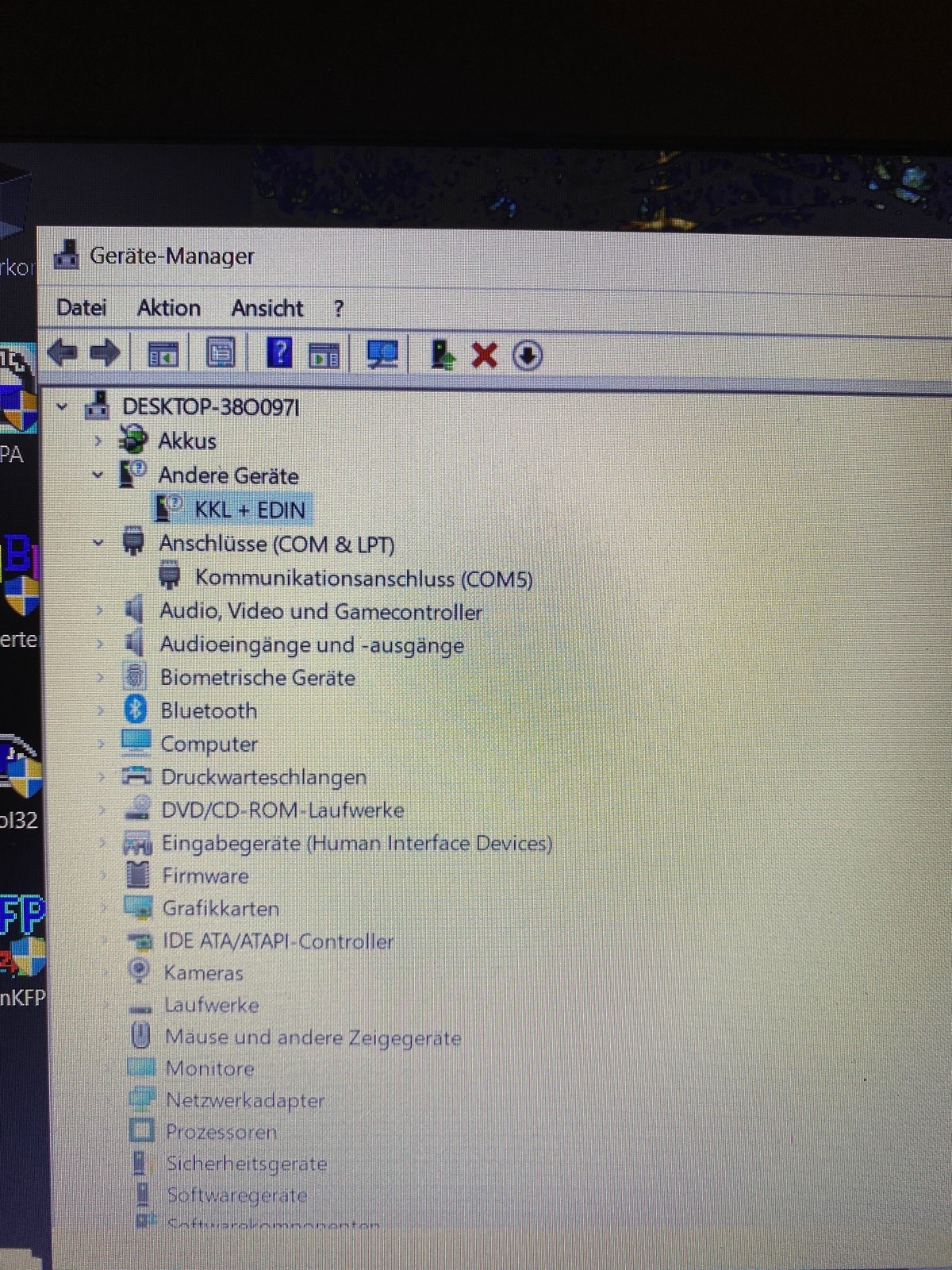

    Ok. aber wie wird er unter Windows 10 installiert?

    Folgende Fehler tritt bei der Installation von der CD auf und in den Eigenschaften steht: für dieses Gerät sind keine Treiber installiert. Meine Frage ist noch: funktioniert das Interface mit Windows 10?

    • 9. Oktober 2020 um 21:53
    probier den Treiber von meinem link.
    Und Interface geht auf Windows 10
    Auch mal versuchen als Admin zu Installieren.

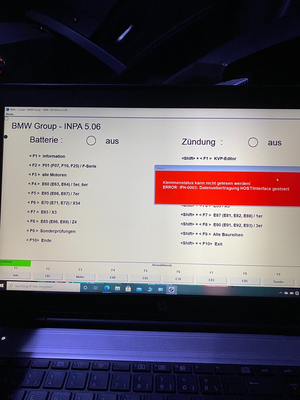

    • 9. Oktober 2020 um 22:10
    Es funktioniert nicht ?
    obwohl es erkannt wird.

    • 9. Oktober 2020 um 23:14
    Doch nochmal zu Garage gelaufen und getestet, leider ohne Erfolg
