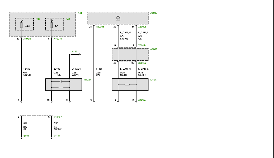

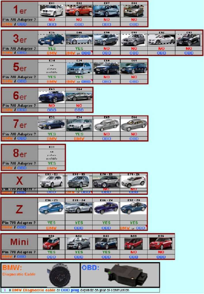

    Vor 2 Jahren kaufte ich auch ein K + DCAN Interface und verwendet es mit einem Adapter (= verbundenen Kontakte 7 und 8 ) oder ohne Adapter, siehe "bmw_interfaces" Tabelle im Anhang. Eine grundlegende Änderung kommt im März 2007. Platz Pins 16-1-7(TxD)-9(TD) sind Pins 16-1-14(CAN-L)-6(CAN-H)-9 (TD) benutzt. Bitte Verschaltung Motor_N52_ab_2005_09_bis_2007_03.bmp und Motor_N53_ab_2007_03.bmp in Anhang vergleichen. Das gleiche ist bei E85_ab_2007_03.bmp, und E89/Z4 's ist Nachfolger. Es ist notwendig in WDS suchen http://www.bmw-planet.com/diagrams/relea…60e61/index.htm .
    Wichtig ist der DCAN-Modus in 1 Minute aktivieren, nach den Anweisungen des chinesischen CD - DCAN_Instruction.txt. Nun kaufte ich e60 11_2007 und warte ich nach einem neues DCAN, der ich heute bestellt habe. Dann werde ich die Erfahrung setzen.

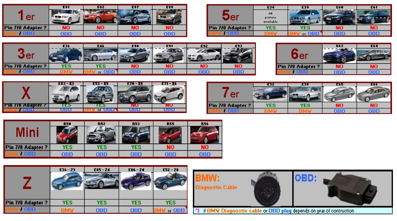

    Ich fand eine besser lesbare Version des Bildes, wenn es notwendig ist, einen Adapter für OBD2 Stecker (verbindet Kontakte 7 und 8 ) zu verwenden.
