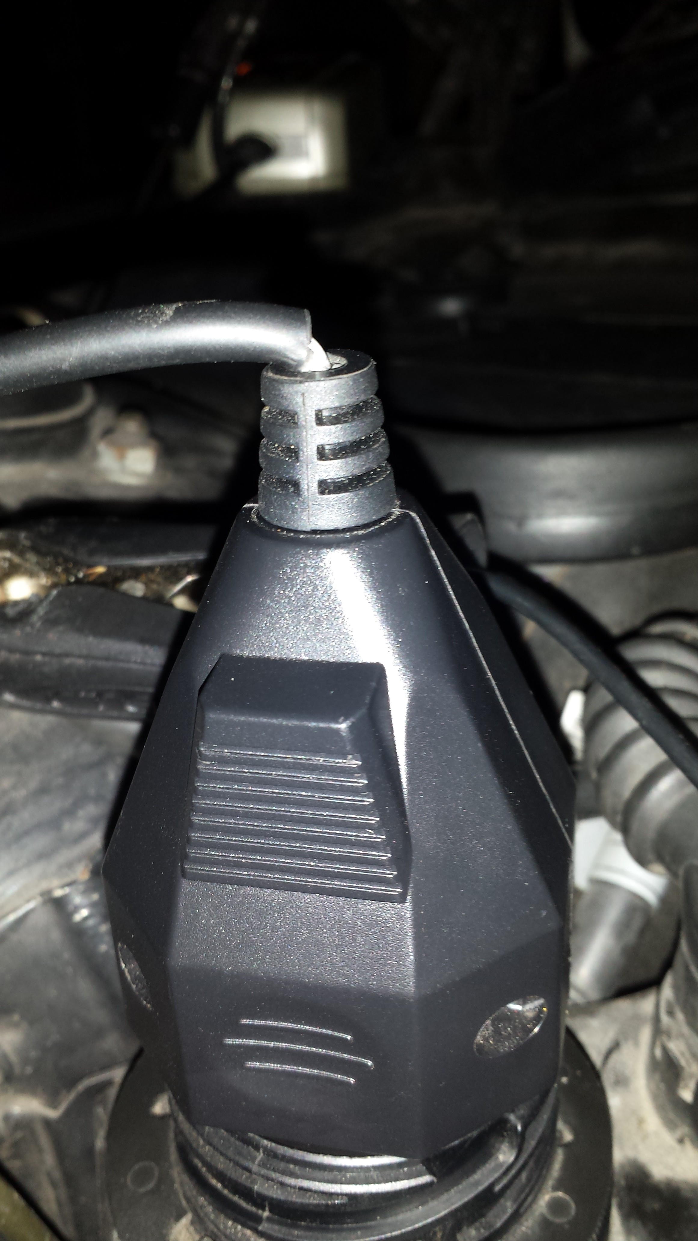

    So nun bin ich wieder am Auto und habe nach dem Interface geschaut.
    Aktuell geht es mal wieder, aber ich habe einen Bruch der Ummantelung am
    Ende des runden Stecker vom Adapter entdeckt.
    Das Schreit ja nach Kabelbruch Verdacht an der stelle und ich werde einfach
    erst mal den Adapter auf Verdacht austauschen.

    • 21. November 2016 um 22:21
    mache mal ein Bild und Poste es hier

    • 23. November 2016 um 20:46
    Hier das Bild des beschädigten Stecker

    • 23. November 2016 um 22:07
    ist das eine Adapter vom do-it-auto?

    • 24. November 2016 um 09:16
    Da hat woll jemand die Motorhaube zugemacht und den Stecker stecken lassen ;) , ist mir auch mal passiert :rolleyes:

    • 25. November 2016 um 15:01
    ja das ist ein Adapter von Doit Auto. Hab ich damals mit dem Interface bekommen

    • 25. November 2016 um 16:59
    die kannst du auch Reparieren mache es auf und schau mal ob eine Kabel sich gelöst hat bzw. Kabel an der geknickten stelle abschneiden abisolieren und neu Löten

    • 29. November 2016 um 16:36
    ich hab es einfach gegen einen neuen Adapter ersetzt
