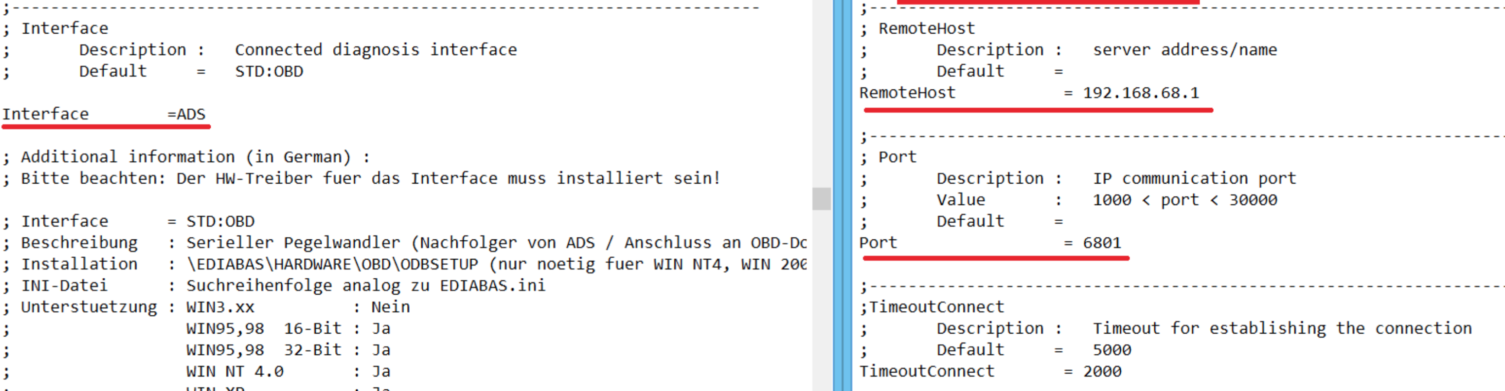

    1. Comport Einstellen: Das ADS-USB-Interface funktioniert nur, wenn es im Windows Gerätemanager als COM 1 eingestellt wird. Nachdem Sie das Gerät eingesteckt haben, installiert Windows automatisch die benötigten Treiber. Oft wird eine höhere Comport-Nummer als COM1 zugewiesen. Du musst das Comport unbedingt auf COM1 setzen, auch wenn Windows anzeigt, dass COM1 belegt ist.
    2. Austauschen der ads32.dll: In `C:\Ediabas_old\Bin` findest du die Datei `ads32.dll`, die ausgetauscht werden muss. Führe `ads32.dll.exe` aus, um die vorhandene `ads32.dll`-Datei zu entpacken und zu überschreiben.
    3. Bearbeiten der Ediabas.ini-Datei: Unter `C:\Ediabas_old\Bin` musst du auch die `Ediabas.ini`-Datei bearbeiten. Diese Datei gibt der Software den Befehl, welches Gerät angesprochen werden soll. Alles, was in dieser Datei mit einem Semikolon (`;`) kommentiert wurde, wird von der Software nicht berücksichtigt. Finde die Zeile `Interface = STD:OBD` und ändern diese in `Interface =ADS`.

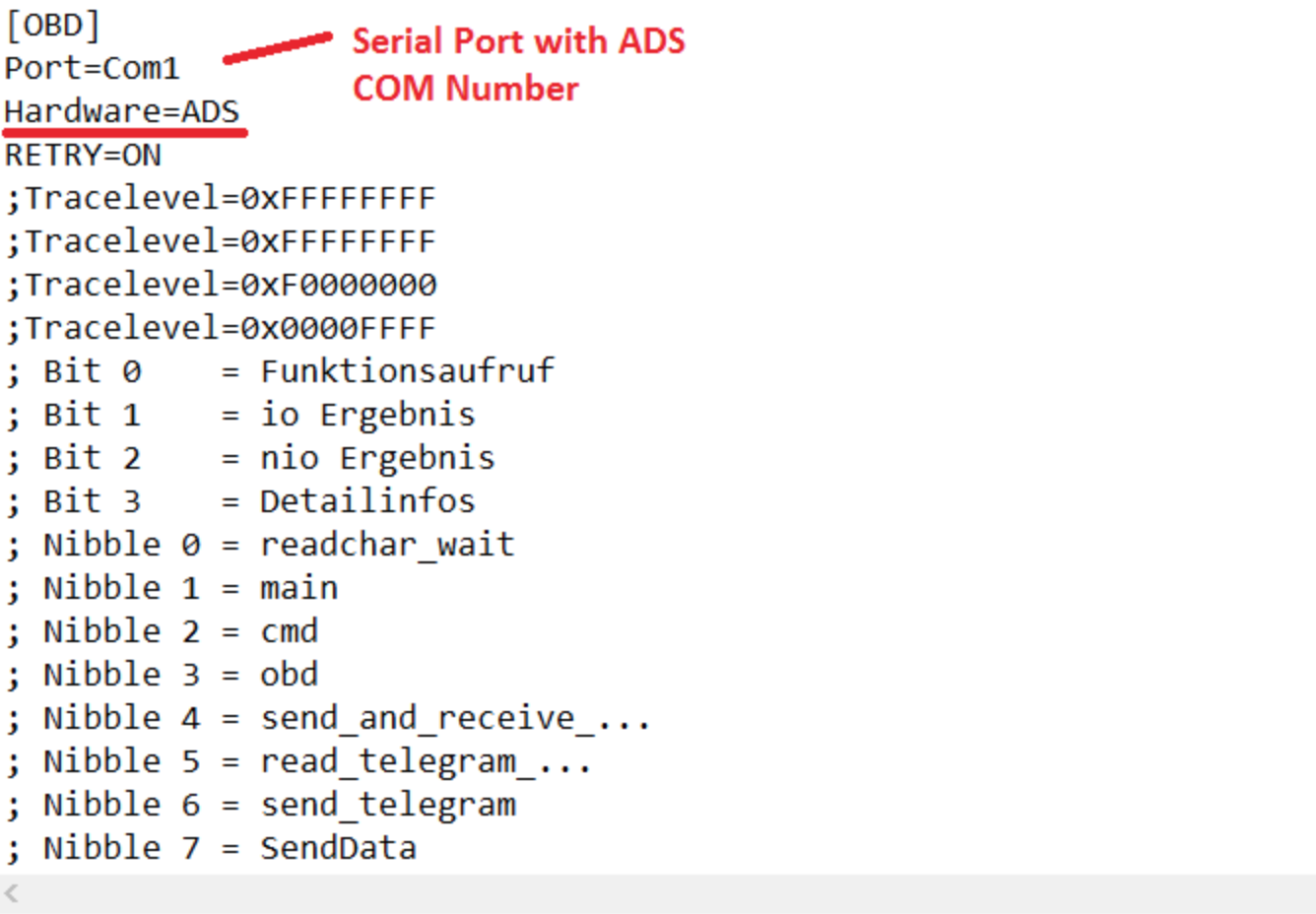

    Code: Ediabas.ini
    Interface =STD:OBD ändern auf Interface =ADS
    Code: OBD.ini
    [OBD]
    Port=Com1
    Hardware=ADS kann auch USB oder OBD stehen.

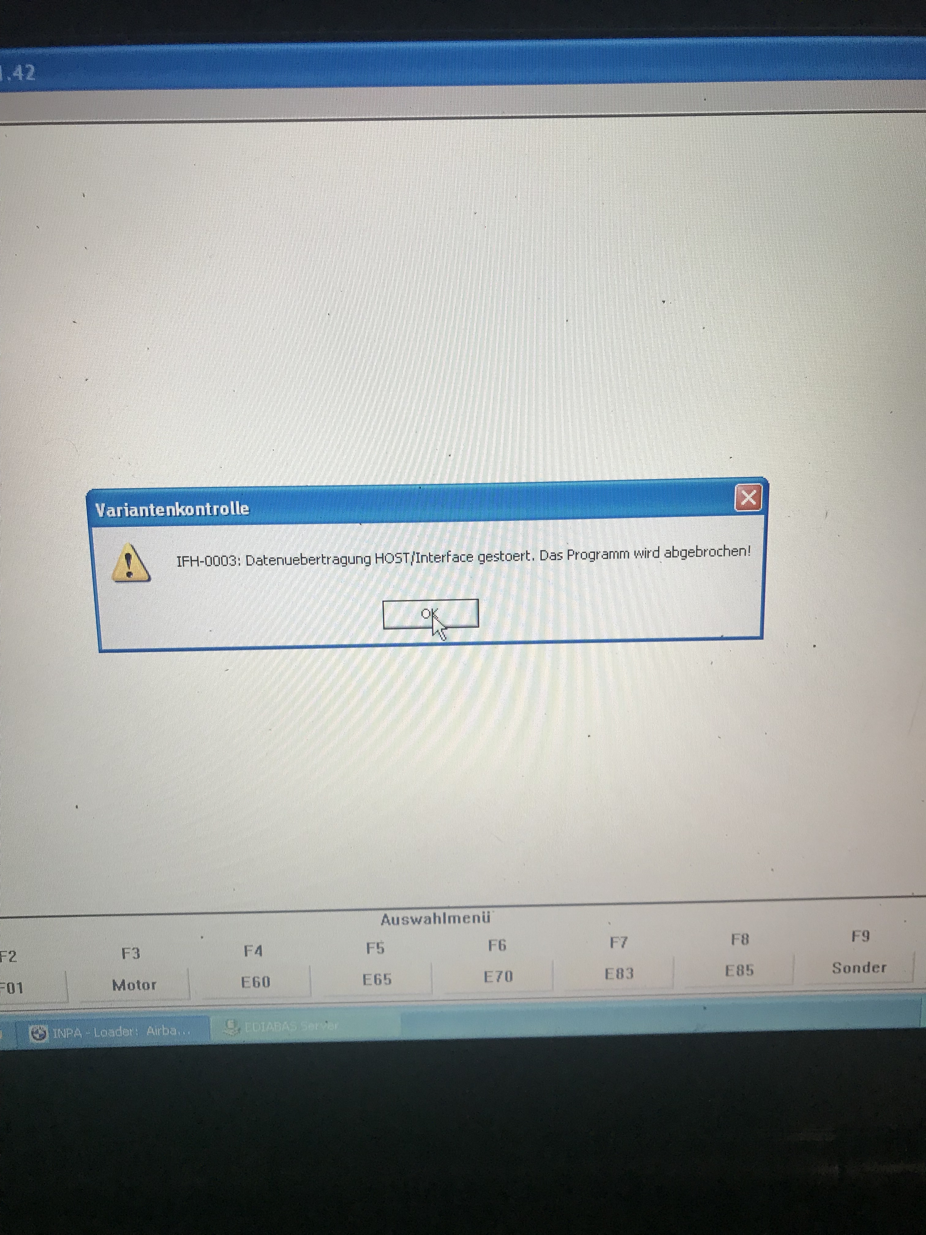

    habe es jetzt mehrmals versucht bekomme immer denn fehler 0003 bei inpa diagnose gestört kann mir jemand über teamviewer helfen?
