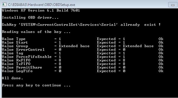

    hab die Registry angepasst und das lüppt jetzt ohne Fehler.
    Bleibt noch die Frage:
    Wenn ich mittels des zugehörigen Konfigurationsproggis von Inpa auf ADS umschalte, muss ich dann noch zwingend die Ediabas-ini bei den Interface Einstellungen von Hand auf Interface=ADS ändern oder ist das dann nicht erforderlich?
    Grüsse
    Joe

    Ediabas.ini muss auf ADS gestellt werden sowie die OBD.ini auch auf ADS und COM 1.
    Ediabas geht nur die 6er Version und ADS Setup muss auch ausgeführt werden.

    ads Setup habe ich ausgeführt, ebenso wie das obd.
    Installiert habe ich das EA80x in step1 und step2 laut der Anleitung die dabei war ist das Ediabas 6.4.3 also sollte das ja funktionieren mit dem was ich installiert habe.
    Die obd.ini steht auf com 1, dass ich die aber auch händisch auf ADS umstellen muss, wusste ich bis dato nicht, aber ich lerne gerne dazu.
    Müssen diese beiden Konfigurationsdateien auch noch zusätzlich an eine andere Stelle im System kopiert werden?
    Muss das jetzt demnächst unbedingt mal am e34 540 testen.
    thx
    Joe

    OBD.ini kommt in Windows rein. Aber das steht alles schon beschrieben unter dem jeweiligen Interface.
