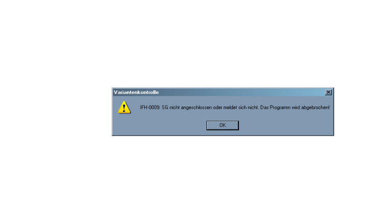

    Bei NCS und Tool32 bekomme ich ebenfalls eine Fehlermeldung, er liest auch die VIN bei NCS nicht aus.
    Anbei ein Bild der Fehlermeldung in Inpa
    Was ich halt, irgendwie recht ungewöhnlich finde, ist das die "komplizierten Steuergeräte" die man nur per ADS bekommt, funktionieren, und die "einfachen" die eigentlich jeder simple Diagstecker kann, streiken.
