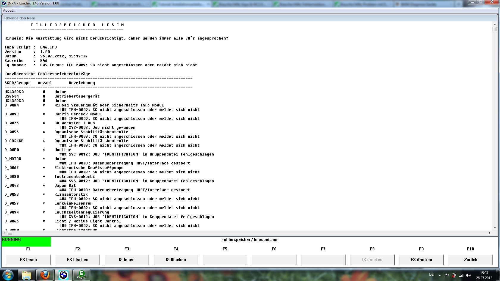

    Hallo!
    Bin nach der Anleitung vorgegangen.
    Bekomme aber keine richtige verbindung zu stande.
    Die Umgebungsvariablen habe ich eingegeben und konnte ohne Fehlermeldung installieren.
    Bin dafür nach dem Video-Tut vorgegangen.
    Habe mal ein Screenshot angehängt, mit den Fehlermeldungen die mir nach dem auslesen angezeigt werden.
    Was mache ich falsch, bzw. wo liegt mein Fehler?
    MfG
      • 304,14 kB
      • 1.680 × 945
      • 1.796
    • 26. Juli 2012 um 17:19
    Da hast du bestimmt was falsch installiert oder eingestellt. Oder bei deiner Software fehlt etwas.
    Welche Software ist das genau EA80 oder 90X ????
    Wie hast du den das ganze installiert???

    • 27. Juli 2012 um 08:01
    Ich habe die EX80X installiert.
    Installiert habe ich das ganze nach dem Videotutorial von hier..
    Ich habe bei der ersten installation einen fehler angezeigt bekommen. Dann habe ich nochmal die Umgebungsvariablen gesetzt und konnte ohne Fehlermeldung installieren.
    Mit dem Ediabas Konfigurator habe ich auf OBD gestellt.
    Dann habe ich das OBD Kabel sammt ftdi-treibern installiert. Die OBD.ini habe ich auch angepasst, in C:\windows kopiert und in Ediabas/bin gelöscht.
    Ich habe WIndows 7 Enterprise 32-Bit und mir ein ODB Kabel vom Bekannten geliehen zum Testen ob es funktioniert.. (steht OBD-Diag, 11xProtocol drauf)
    Auto, das ausgelesen werden soll, ist ein E46 Touring von 10/2002.
    obd.ini 1,01 kB – 1.137 Downloads
    • 27. Juli 2012 um 12:45
    Das Interface ist falsch und nicht geeignet. Besorg dir ein Interface von Doitauto und dann geht es.

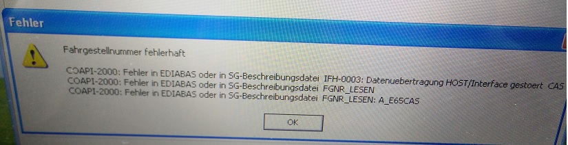

    Huhu,
    jetzt bin ich von nem anderen Adapter Hersteller auf den von Doitauto umgestiegen.
    Hatte den Treiber gelöscht und den hier aus dem Forum genommen.
    Leider bekomme ich jetzt aber ne Fehlermeldung, Treiber habe ich schon neu installiert. Vielleicht übersehen ich einfach was, habt Ihr ne Idee woran es liegen kann?
    Port ist 3, steht in der obd.ini auch so drin. Unter dem Gerätemanager steht auch Com 3, Wartezeit ist auf "1".
    Mit der Version 90x hatte ich auch 6FLA Codiert, also sollte es ja nicht mehr an den Softwareständen liegen.
    Danke
    Blue

    Was hast du jetzt genau an Hardware ?
    Auf jeden fall hast du keine Verbindung mit Interface zum SG
    Und welche Baureihe und Bauj. ist das ?

    • 10. April 2015 um 18:01
    DCAN D+K+P USB Interface. Laufen tut es unter Win7 in einer VM mit Win XP.
    Auto ist ein E90 BJ 09/2010
    Treiber für DCAN Interface
    Die Treiber sind es doch?
    Werde vermutlich mal alles neu aufsetzten, auch wenn ich keine Lust habe.
    Blue
