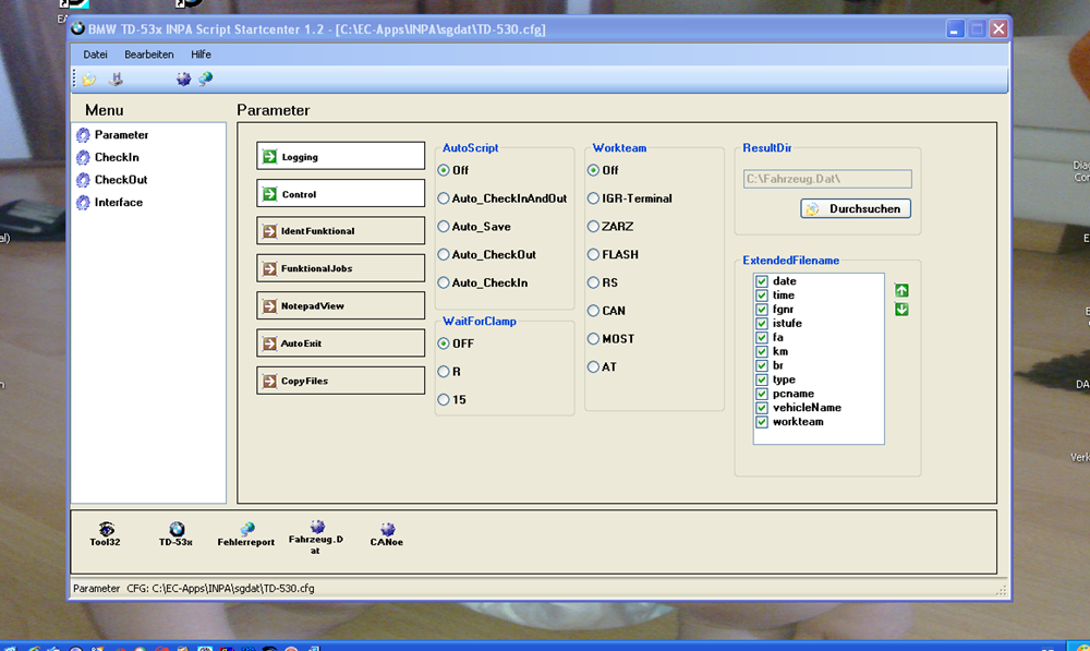

  • DIS VMWARE Image
    • bernd79
    • 23. Oktober 2012 um 19:03
    so sieht es bei mir auch aus, habe aber noch nix geschrieben ?(
    Achso du meinst jetzt mit geschrieben das
    ENTRY= TD-530, TD-530 I-Stufe/Gesamt FS

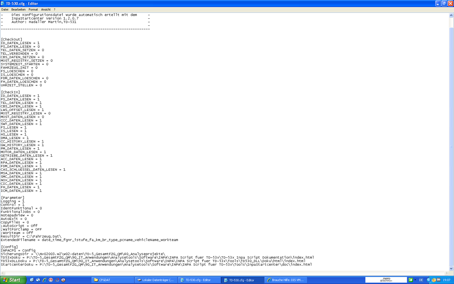

    • bernd79
    • 23. Oktober 2012 um 18:35
    Habe mal die TD-530 .cfg Datei mit meiner auf dem Laptop verglichen, die sind ganz anders. Die vom Laptop wurde auch mit dem InpaStartcenter erstellt.
    Ich kann doch die vom Laptop mit der anderen auf dem PC ersetzen oder?
    Was soll ich die CFG Datei bearbeiten, wenn ich die vom Laptop nehmen kann, die so ist, wie ich sie haben will

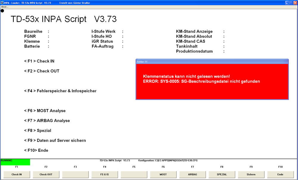

    • 22. Oktober 2012 um 20:53
    Interface wird jetzt erkannt.
    Jetzt gibt es, noch ein kleines Problem.
    Wollte das TD-53x Startcenter starten, aber da kommt eine Fehlermeldung.
    Sonst ging das immer ohne Probleme.
    Auf dem Laptop, wo XP drauf ist, geht das ohne Probleme und bei der VM mit XP meckert es.
      • 892,82 kB
      • 1.000 × 703
      • 849
