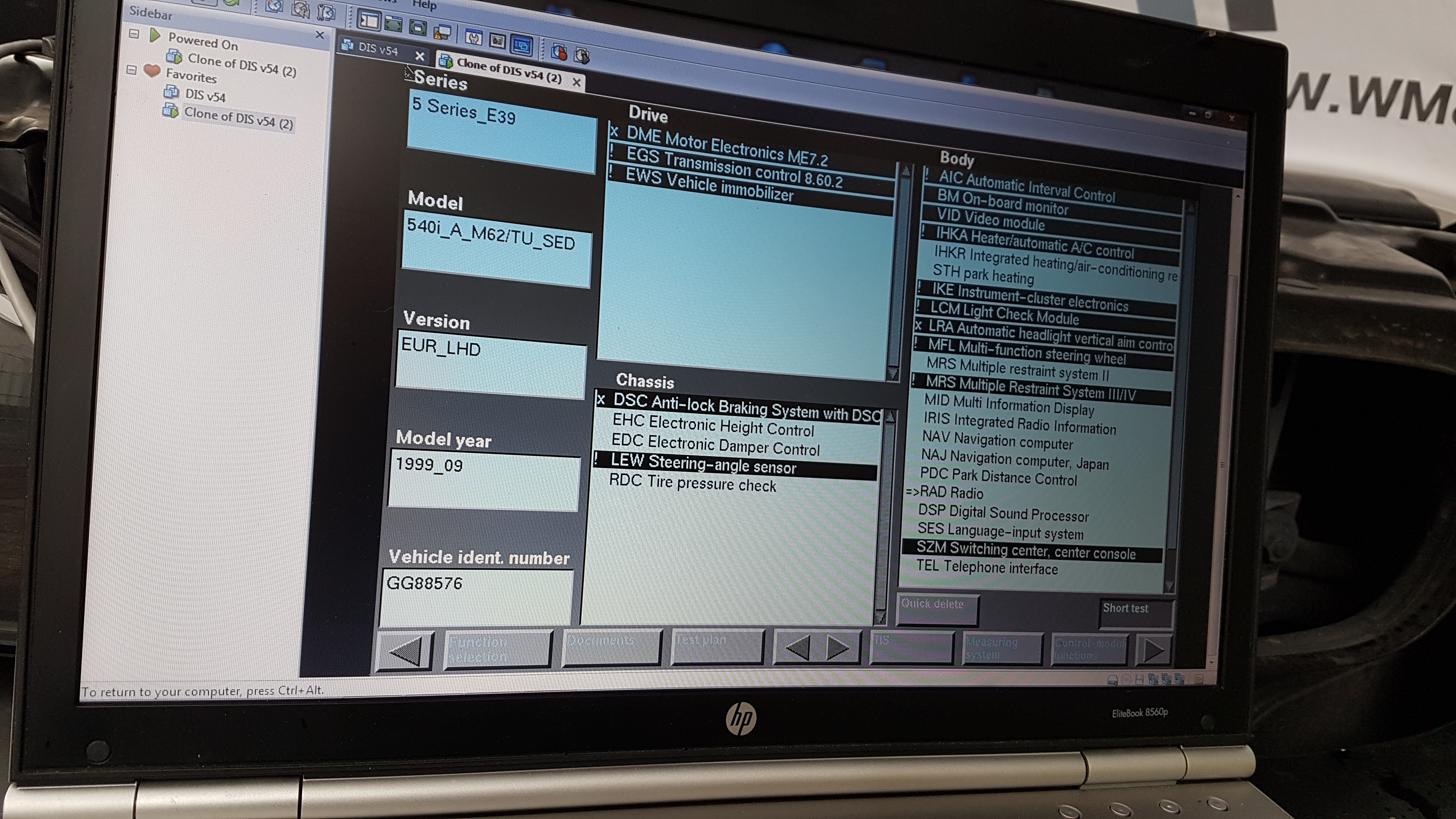

Ich habe auch das K+DCAN Interface, damit komme ich in alle Steuergeräte ausser ins Grundmodul
Ich habe das ADS USB Interface vor einem Jahr das letzte mal benutzt, und es funktionierte an meinem e39 540.
Jetzt möchte ich an meinem Z3 aud das Grundmodul zugreifen.
Es kommt die Fehlermeldung NET-0009 und der API Test funktioniert auch nicht mehr.
Bin etwas ratlos![]()
