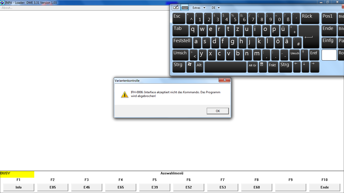

    ich quäle mich jetzt fast 3 Woichen mit dem INPA und ADS rum. INPA Startet, zeigt RUNNING an und die Batterieanzeige ist schwarz, auf der ersten Stufe der Zündung wird auch die Zündungsanzeige schwarz, stelle ich auf Zündung zweite Stufe, geht diese wieder auf weiss über.
    Ich habe alle INIs editiert die ads32.dll getauscht und die exe under Hardware/ADS laufen lassen. Ich komme nicht mehr weiter.
    Beim Versuch ins Fahrzeug zu gelangen kommen beiliegende Fehlermeldungen -> Dateianhang.
    Wäre nett wenn einer eine Idee hätte.
    Danke.
    Gruß Stefan
