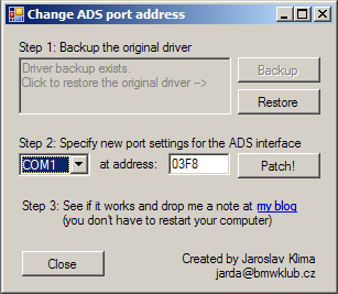

    Make ADS interface work with PCMCIA-Serial adapters
    PROBLEM: Das ADS Diagnose Interface für BMW Funktioniert nur mit einem Echten Seriellen-Schnittstelle, es funktionierte bisher nicht mit einem PCMCIA Adapter
    ANALYSE: Die ADS-Schnittstelle verwendet einen bypass Treiber die Windows-Einstellungen umgeht und Ziele der Standard-Hardware-Adresse des COM1 direkt. Virtuelle serielle Schnittstellen haben eine andere Hardware-Adresse (oder im Falle von USB eine ganz andere Zugang Mechanismus) - so dass sie nicht arbeiten.
    LÖSUNG: Ein Tool das die Treiber Adressen verändert. Hier kannst du es Runterladen: download AdsPort tool
    Das Tool Patch Ihr ADS Treiber mit Ziel einen anderen COM-Port-Adresse - das bedeutet, dass es mit Standard-PCMCIA-Adapter eingesetzt werden können, nicht aber USB-Adapter. Zur Ansicht der Hardware-Adresse des virtuellen COM-Port:
    - Öffnen Sie das Fenster Geräte-Manager
    - der rechten Maustaste auf Ihren virtuellen COM-Port-Gerät
    - wähle hier Eigenschaften
    - Gehen Sie auf die Registerkarte Ressourcen (wenn hier kein Eintrag vorhanden ist, verfügt das Gerät wahrscheinlich nicht über eine Hardware-Adresse, so haben sie Pech gehabt)
    - Schreiben Sie die erste Zahl der I / O-Bereich (03F8)
    Original Blog vom Coder http://blog.jaroslavklima.com/2011/04/make-a…ith-pcmcia.html
    English:
    PROBLEM: The ADS diagnostic interface for BMW cars is infamous for requiring a "real" serial port and not working with PCMCIA and USB adapters. Serial ports are quite rare on modern laptops.
    ANALYSIS: The ADS interface uses a driver that bypasses Windows settings and targets the default hardware address of COM1 directly. Virtual serial ports have a different hardware address (or in case of USB an entirely different access mechanism) - therefore they don't work.
    SOLUTION: A tool that patches the driver. Here you go: download AdsPort tool (requires .NET framework 2.0)
    The tool will patch your ADS driver to target a different COM port address - this means that it can be used with standard PCMCIA adapters, but not USB adapters.
    To see the hardware address of your virtual COM port:
    - open the Device Manager window
    - right-click on your virtual COM port device
    - select Properties
    - go to the Resources tab (if there is none, the device probably doesn't have a hardware address and you are out of luck)
    - write down the first number from the I/O range (something like "03F8")
    Please let me know if the tool works for you in the comments. I have only tested it on a couple of PCMCIA cards, a single notebook and INPA ...

    Hallo Allerseits,
    ich habe hierzu eine Frage. Mein Notebook, ein Lenovo T60, hat auf
    dem Adressbereich 03F0-x den primären IDE Kanal liegen. Wenn ich
    nun diesen Patch laufen lasse, habe ich Angst, dass ich danach nicht
    mehr auf meinen HD zugreifen kann. Ist diese Angst begründet oder
    eher nicht? Im BIOS habe ich die serielle Schnittstelle aktiviert, was
    vielleicht ja auch ein Blödsinn ist, da der Rechner eigentlich keine
    eigene serielle Schnittstelle hat. Hier wurde für den COM 1 allerdings
    aus 03F8 als Startadresse vorgegeben. Die Änderung im BIOS hat
    im Gerätemanager bei den Adressangaben zum primären IDE Kanal
    allerdings nichts verändert.

    Wenn ich das richtig verstanden haben, heißt das, dass ich mir
    einen freien Adressbereich im Geräte-Manager suche und den
    dann via Patch einspiele, oder soll ich mit dem Patch die 03F8
    einspielen, obwohl mein primärer IDE im Adressbereich 03F0-x
    liegt?
    Da ich über meine PCMCIA-Karte auch noch ein LPG Interface
    betreibe, brauche ich für meinen COM 1 eine Adressierung,
    die natürlich keine Hardware-Probleme verursachen sollte.

    Mein Problem mit der Adresse der PCMCIA-Karte (#2) ist leider immer noch nicht
    gelöst. Ich habe mir inzwischen noch eine neue Karte aus dem I-Net besorgt, damit
    ich die originalen Treiber habe.
    Ich habe im Adressbereich wo EDIABAS den COM-Poart ansprechen möchte unter XP
    meinen primären IDE-Kanal sitzen, den ich da nicht weg bekomme. Wenn ich das
    richtig verstanden haben, läuft EDIABAS aber nur über die Adresse 03F8 für COM 1.
    Eine Möglichkeit wäre vielleicht noch die ???.DLL zu editieren und dort nach dem
    Adresseintrag zu suchen, um diesen in der .DLL-Datei umzuschreiben. Die arbeit
    würde ich wohl mal angehen wollen, wenn das mit diesem Tool gehen sollte.
    http://www.joyclub.de/link/12182679.html
    Hierzu haben ich ein paar Fragen:
    - wie heißt die .dll-Datei, wo der Adresszeiger für den COM-Port fest vorgeben ist?
    - hat das vielleicht schon mal jemand gemacht, sodass ich mir diese Arbeit nicht
    auch noch einmal machen muss. In welcher Programmzeile steht dieser Adresszeiger?
    - begehe ich mit diesem Gedankenansatz einen Denkfehler und das geht so vielleicht
    überhaupt nicht?
    - hat jemand von euch vielleicht noch eine ganz andere Idee und ich brauch mir
    diese Arbeit überhaupt nicht zu machen?
    Fragen über Fragen... :lol:
    Wenn ich das hinbekommen werde, schreibe ich ein kleines Tutorial, damit es
    andere dann ein wenig einfacher haben. Einen freien Adressbereich werde ich
    auf meinem Notebook schon finden. Meine andere Software sollte danach aber
    auch noch laufen, die diese PCMCIA-Karte als COM-Port nutzt. ;)
    LG,
    Andreas...
    - wer alles auf einmal will, macht alles auf einmal kaputt...
    Einmal editiert, zuletzt von angro (3. März 2012 um 12:55)

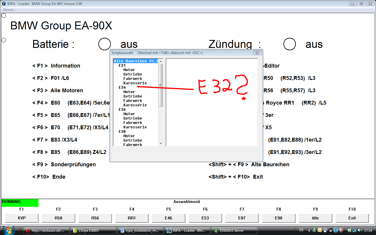

    Hallo erstmal,
    ich bin neu hier und komme mit dem OBD Interface und der Installation nicht zurecht.
    Ich habe alles so wie in der Anleitung installiert und habe das an meinen E32 angeschlossen.
    Es gibt auch die Anzeige Batterie und Zündung an, nur kann ich meinen E32 nicht auswählen.
    Was mach ich den da falsch? Oder ist die Software nicht die richtige?
    Ich habe mal ein Bild angehängt.
    Grüße Holger

    Hallo Holger! Schau mal weiter unten! Aber evtl Ist der E32 garnicht mehr in Inpa drin, dann bräuchtest du DIS
    • 10. November 2012 um 12:38
    der e32 ist auch ned drin in inpa da kann man nur tool32 oder dis benutzen

    Hallo erstmal,
    Danke für die Hilfe,
    Also gestern habe ich den E39 ohne Probleme auslesen können, mit INPA EA90X.
    Bei E32 habe ich das Tool32 versucht, aber damit komm ich nicht zurecht.
    Ich habe das nach der Anleitung installiert, es geht aber nicht so wie ich das will.
    Ich habe auch den Adapter von OBD auf ADS umgestellt, gibt es den eine genaue Anleitung für das Tool32?
    Googel habe ich schon gequält bis zum abwinken. Je mehr ich da lese um so verwirrter werde ich.
    Ich bin da eben noch ein DAU was die KFZ Diagnose angeht.
    Grüße Holger
