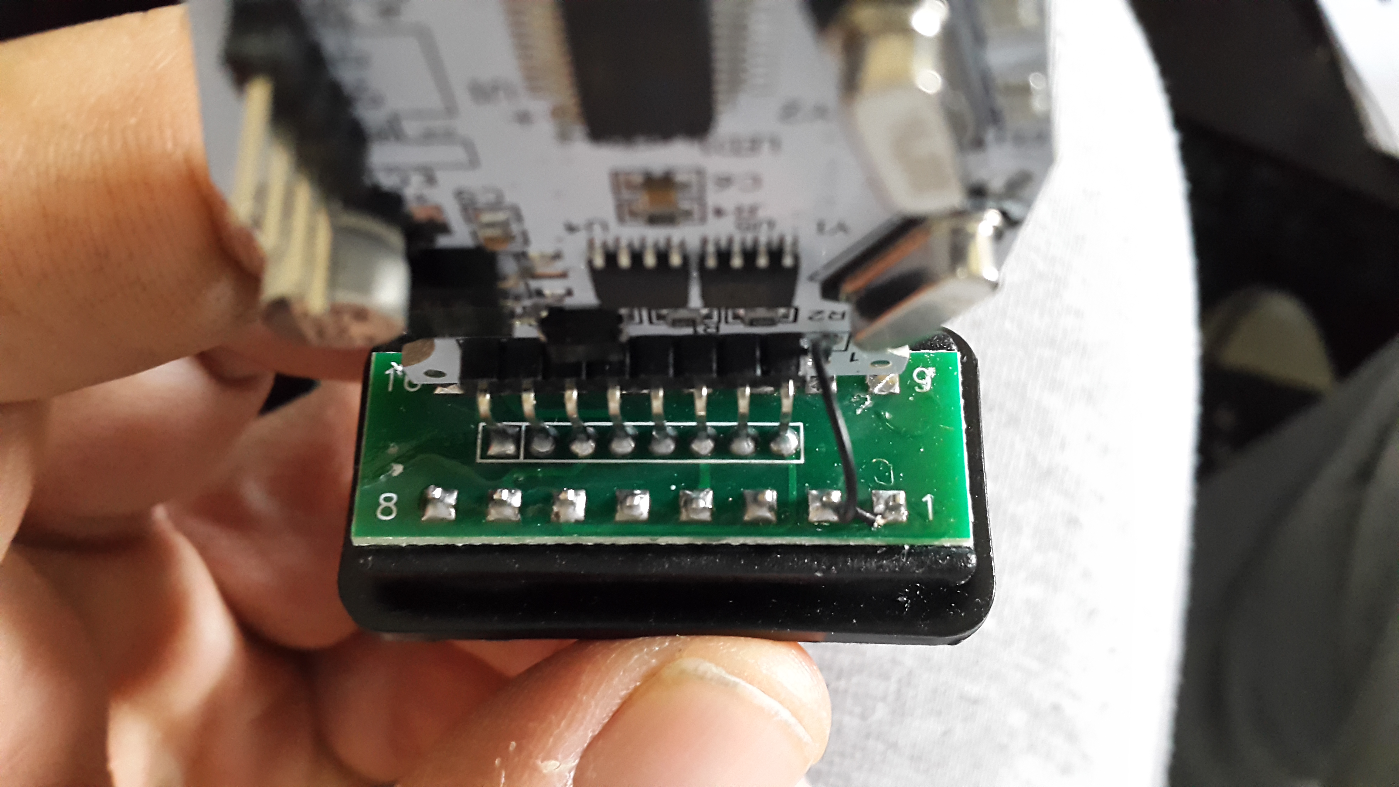

    Ich wollte heute meinen E46 318 CI Cabrio Bj. 09/2002 Codieren, mit einem neuen Kabel das ich gekauft habe.
    Leider bekomm ich keine Verbindung zum Steuergerät. Inpa Fehler auslesen hat funktioniert.
    Ich weiss das mein altes Kabel eine Brücke hatte pin 7+8 und da funktionierte es einwandfrei ...
    Das neue hat keine Brücke.
    Muss ich jetzt einfach den Pin 7 und 8 auf der Platine verbinden ?
    siehe Dateianhang.......
    Danke schonmal für eure Hilfe

    Ist eh ein falsches Interface da E46 ein KK Interface benutzt wird.

    Da hat @hojo29 schon gesagt falsches Interface ist! Ist kein KK Interface! Lese dich mal ein was der Unterschied zwischen den zwei Interface ist K / Dcan
