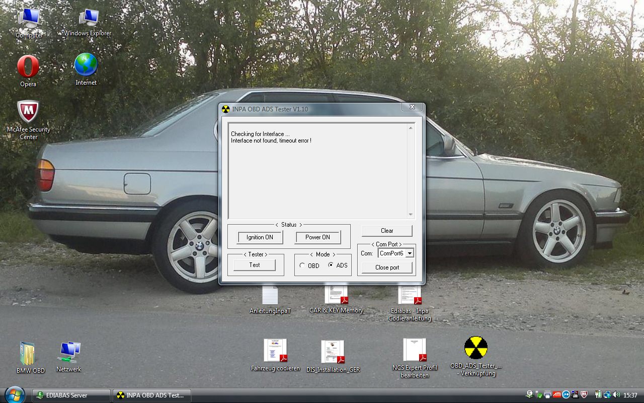

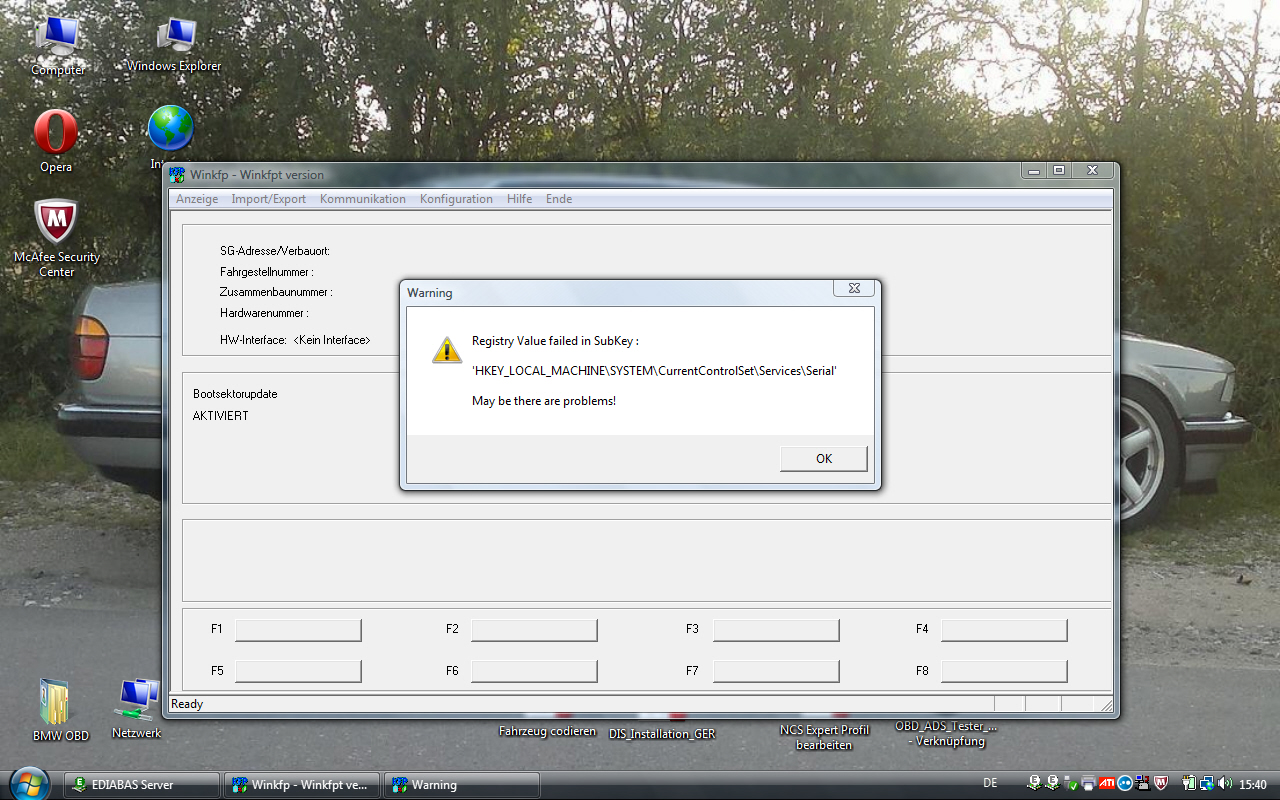

    Hallo erstmal,
    auf meinem Home PC kann ich den E39 auslesen nur der E32 nicht.
    So nun habe ich mir die Com Schnittstelle von do-it-auto in mein Laptop rein gemacht.
    Alles installiert und an den E32 gehängt mit ADS und diesem Test Tool laufen lassen.
    Es kommen immer wieder Fehler und ich bin einfach Ratlos.
    Ich habe mal Bilder angehängt.
    Danke für die Hilfe.
    Grüße Holger

    • 16. November 2012 um 18:21
    Du hast die OBD Setup nicht ausgeführt.
    Oder beim ausführen von OBD Setup öffnet sich ein DOS Fenster hier muss alles auf OK stehen. Und bei dir müsste hier ein fehler drin sein. Du musst dann das ganze in der Registry ändern.

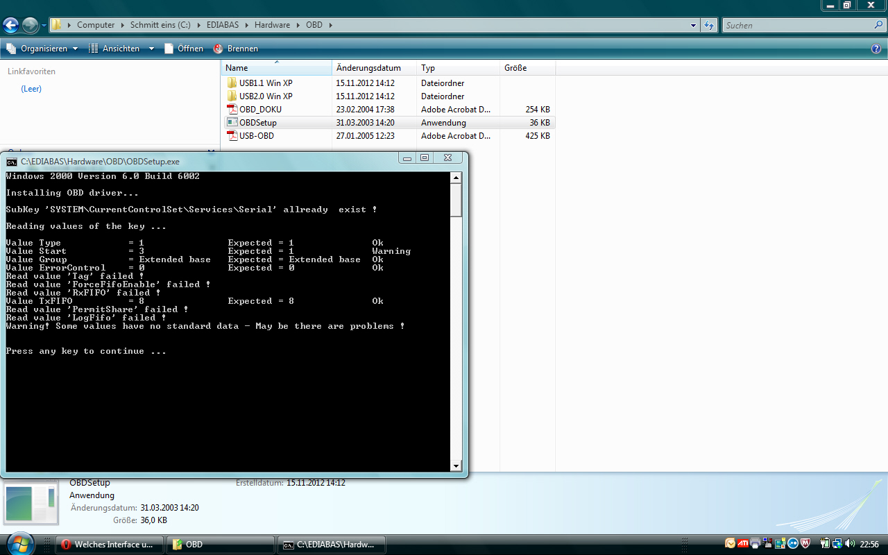

    • 16. November 2012 um 22:09
    Geh mal auf Ediabas/Hardware -----> OBD Setup
    Und dann schau was im Dos Fenster steht.
  • BMW735i
    30
    • 16. November 2012 um 23:03
    so, jetzt habe ich das mal gemacht und hier ein Bild vom DOS Fenster angehängt.
    Was soll ich da auslesen? Wo ist da jetzt ein Fehler?
    Ja ich bin ein DAU auf diesem Gebiet.
    Grüße und Danke für die Geduld.

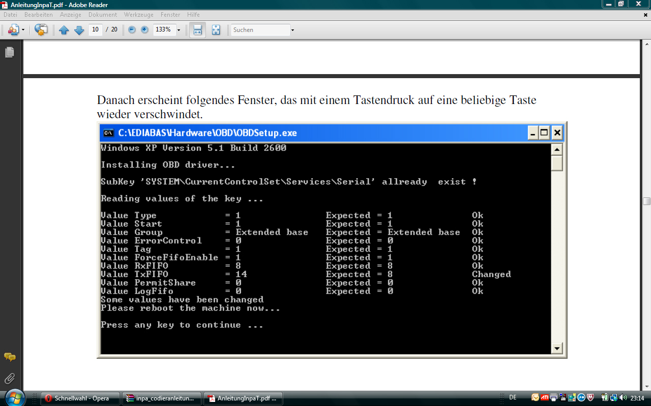

    • 16. November 2012 um 23:18
    Hallo ich nochmal,
    muss das so wie hier aussehen? Bild ist aus der Anleitung.
    Oh Je wie bekomme ich das den hin......
      • 341,33 kB
      • 1.280 × 800
      • 1.147
    • 16. November 2012 um 23:20
    Ja so muss das aussehen. Aber das mit change muss auch weg.
    Kann dir Team Viewer anbieten dann kann ich das einstellen bei dir :D
