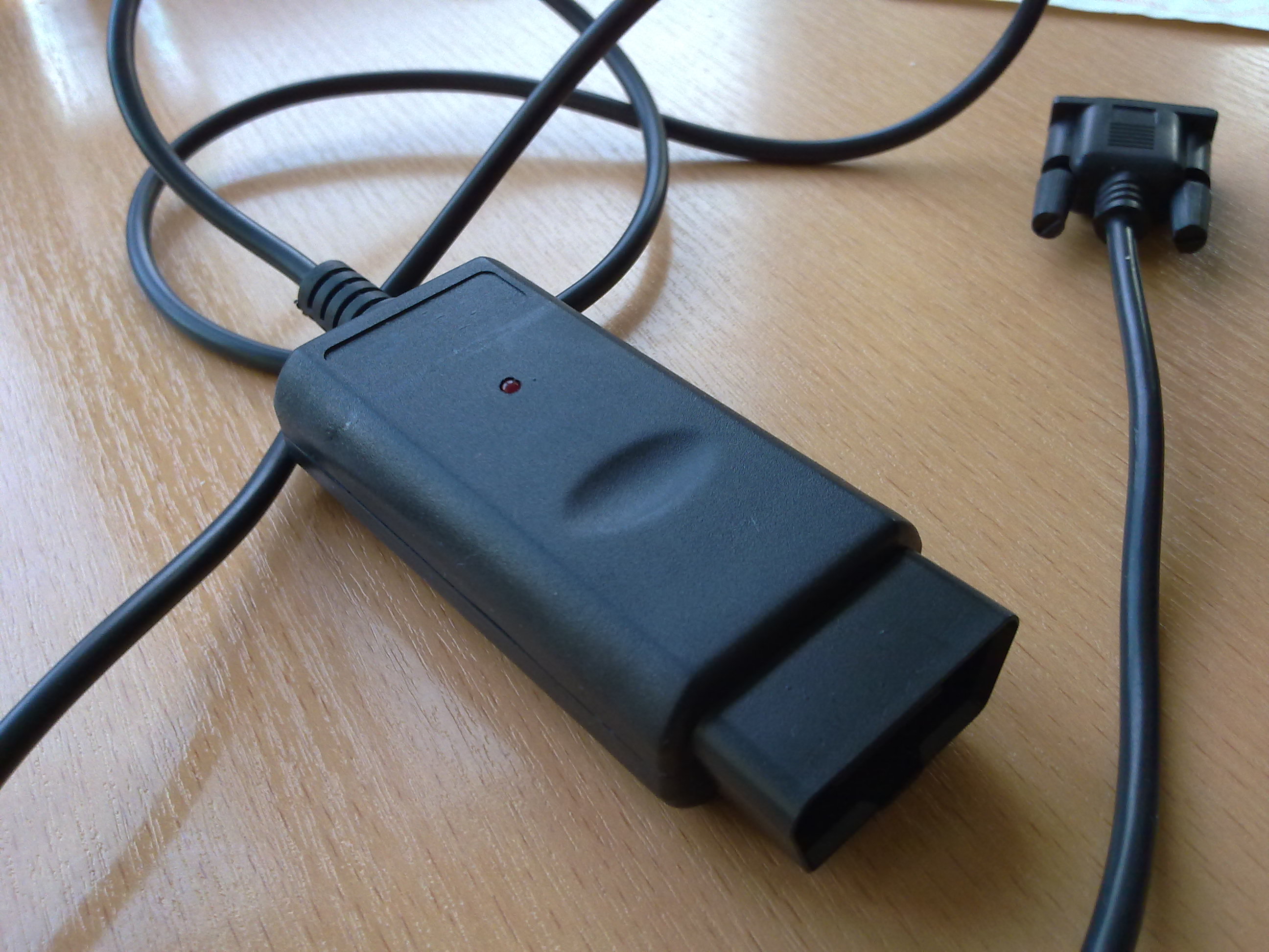

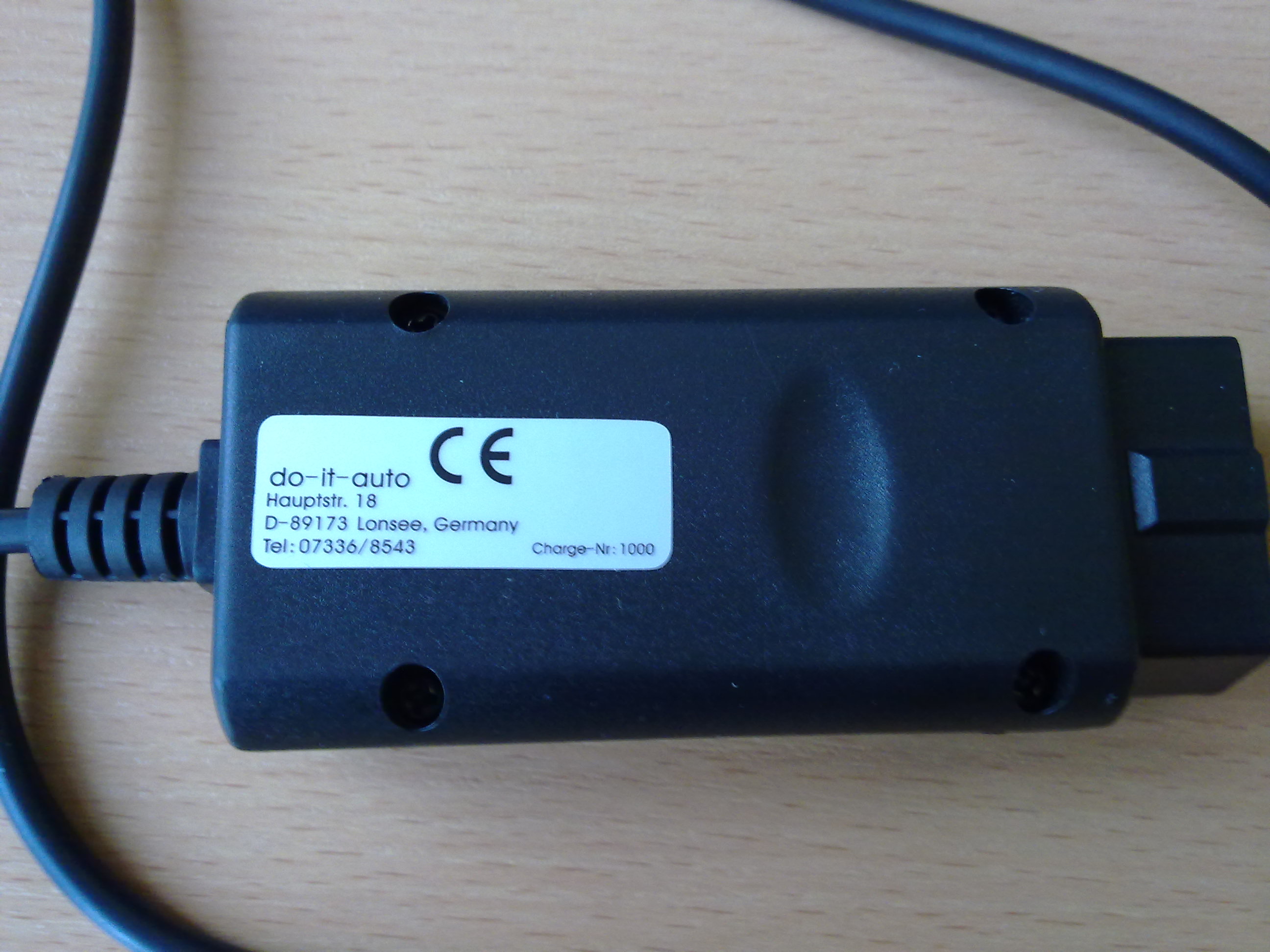

    Ich habe folgende HW von doitauto - mE eine alte/frühe HW, siehe angehängte Bilder. Das IF funktionierte für mich auf meinem Z3 Bj '97, M52 und auf meinem E39 Bj 2000 M57, beide an der runden Diagnosedose (hatten beide keine OBD2 Dose) im I*PA OBD IF modus.

    Ist mein altes Interface auf dem Bild ein ADS oder ein OBD kompatibles Interface?

    es ist nur ein OBD2, also wenn dein Auto nicht CAN ist muss es auch funktionieren
