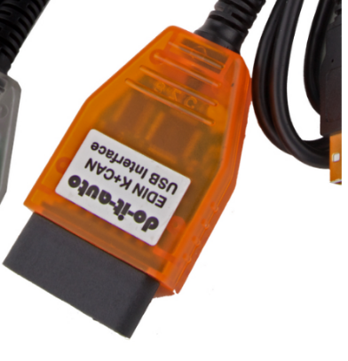

    Habe dieses Kabel K+Can
    Meine anderen e60 e61 e46 usw die vor 2007 sind funktionieren mit inpa Rheingold usw einwandfrei.
    Jetzt habe ich einen e61 bj 2009 und bekomme keine verbindung.
    Kann das wirklich nur an dem Kabel Adapter liegen?
    Brauche ich da das andere Kabel K+DCan extra?
    Danke für infos..

    Hallo Poseidon,
    wie alt ist dein Gerät und tust du es auch ohne das K-Line Adapter einstecken am OBD Buchse?

    Mein Gerät ist 2016 und ja egal ob mit oder ohne, natürlich versucht man ja alles bevor man sich hier an alle wendet.

    • 12. Oktober 2023 um 16:17
    Hallo und danke für die Nachricht!
    Das Gerät funktioniert einwandfrei bei allen anderen vor dieser Zeit.
    Habe aber heute das neu doit Interface bekommen da ich dachte das das eine bis zum Facelift geht und das neue ab dem Facelift!
    Jetzt habe ich aber gesehen das es komplett das gleiche ist.
    Jetzt hab ich €110,- in den Sand gesetzt.
    Das neue geht aber bei allen!
    Ist nur schade das man keinen Hinweis hat bevor man kauft das die Geräte gleich sind.

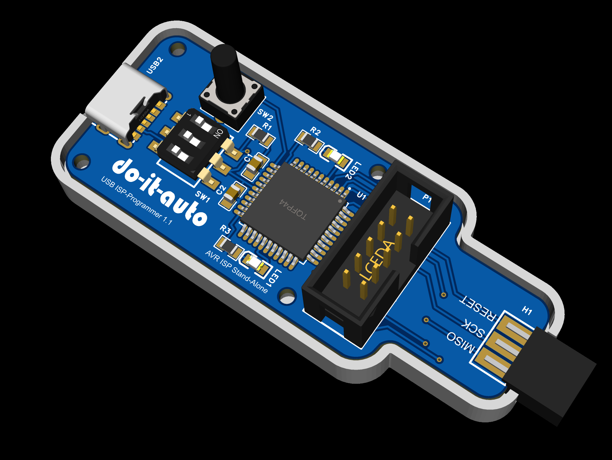

    Hardware bleibt in der Regel weitgehend unverändert, abgesehen von einigen geringfügigen Anpassungen. Die Firmware im ATMEGA162 hingegen wurde völlig neu entwickelt.
    Firmware, die im Vergleich zur Standard-Firmware die folgenden Vorteile bietet:
    1. Schnellere CAN-Kommunikation mit Blockgröße 0 und ohne Trennungszeit.
    2. Ermöglicht die Konfiguration des CAN-Modus zu jeder Zeit, nicht nur nach dem Einschalten.
    3. Gestattet die individuelle Anpassung der CAN-Parameter, einschließlich Blockgröße und Trennzeit.
    4. Korrekte Anzeige des Zündstatus (nur im K-Line-Modus verfügbar).
    5. Ermöglicht das Auslesen des Zündungsstatus durch Telegramme, was erforderlich ist, wenn Sie über Bluetooth kommunizieren möchten.
    6. Beinhaltet einen Bootstrap-Loader, der Firmware-Aktualisierungen ermöglicht, ohne das Gerät öffnen zu müssen.
    7. Reduziert den Stromverbrauch durch Nutzung des Schlafmodus.
    Ich werde das Firmware-Update im Shop anbieten, zusammen mit einem kompakten Programmiergerät, das für alle verfügbar sein wird, die es benötigen. Dieses Programmiergerät erfordert keinen PC, sondern muss nur über USB-C am ISP-PIN des DCAN-Interfaces angeschlossen werden. Nach dem Anschließen genügt ein einfacher Klick auf den Schalter, und nach einigen Sekunden wird die neue Firmware auf das Gerät übertragen.
