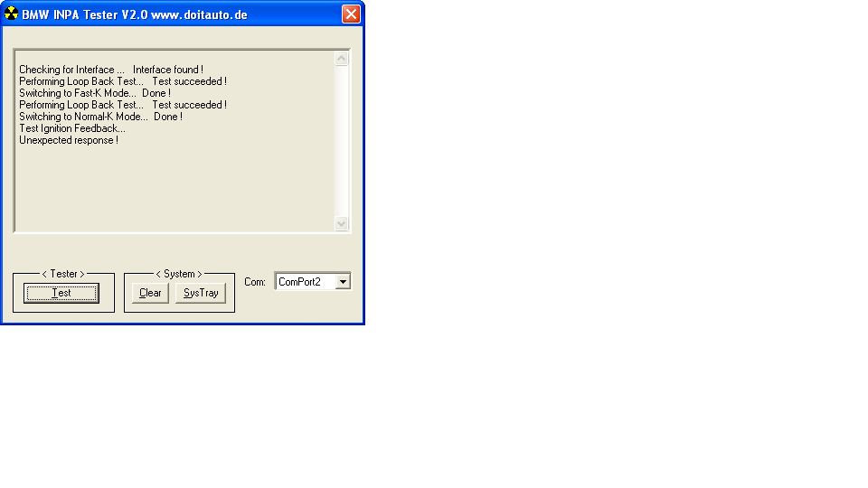

    Win 7 x64 mit Win XP in VM; FIFO-Puffer auf 8; Millisekunden-Eintrag gibt es keinen den man auf 1ms setzen könnte
    Tester meldet das:

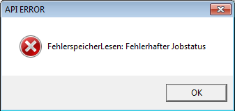

    INPA kann manches auslesen aber bringt immer wieder in allen Menüs den Fehler:
    Fehlerspeicher vom Airbag-Steuergerät lässt sich z.B. auslesen aber nicht löschen.

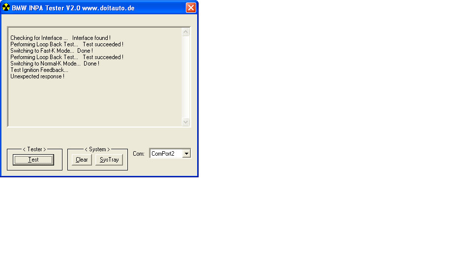

  • Fehler im Tester-Programm bleibt bestehen.
    Unter Win 7 auch nochmal installiert und probiert. Ziel ist übrigens einen Airbag-Fehler zu löschen. Das Steuergerät wähle ich aus (es ist auch definitiv das verbaute!) und als erstes kommt schon 'ne Meldung wg. unterschiedlichen Versionen irgendwas. Mit etlichen R50-Daten hab' ich's probiert, daran dürfte es nicht liegen.

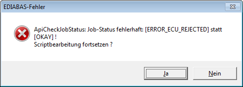

    Beim Auslesen des Fehlerspeichers gibt's irgendeinen Fehler, es werden aber die Fehler gelistet. Beim Löschen vom Fehlerspeicher kommt:
    aber am Ende steht im INPA angeblich wäre der Fehlerspeicher erfolgreich gelöscht, was nicht stimmt.

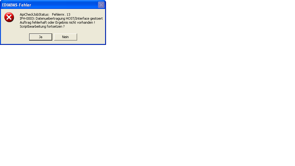

    Beim kompletten Auslesen des gesamten Fehlerspeichers, wo er alle möglichen auch nicht vorhandenen Steuergeräte ausliest kommt immer wieder mal:

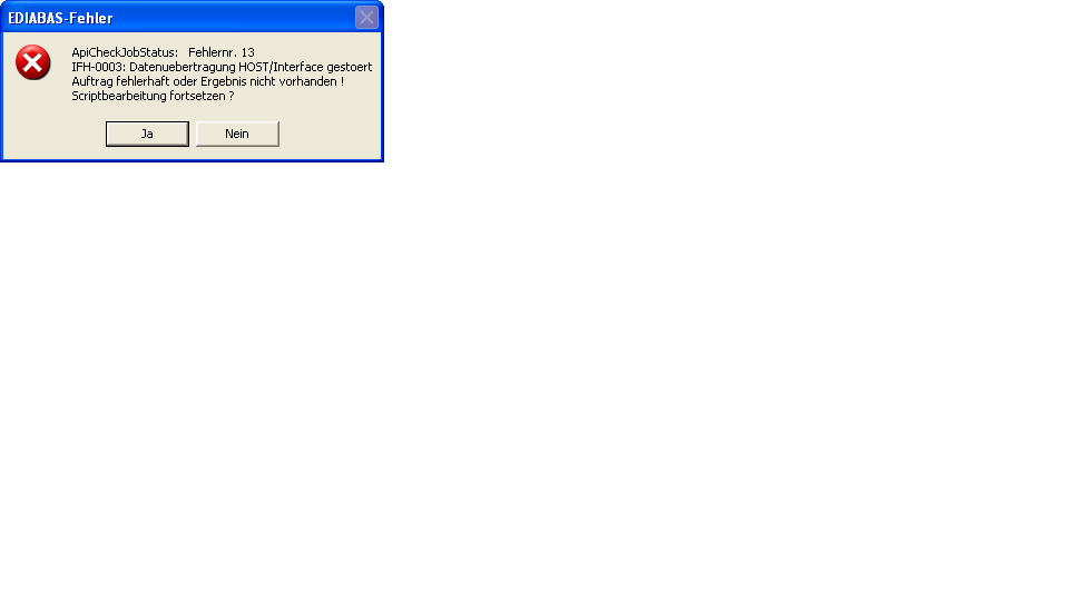

    und
    Beim Xenon-Steuergerät (Fahrzeug hat Xenon) will er angeblich kein Steuergerät gefunden haben.
