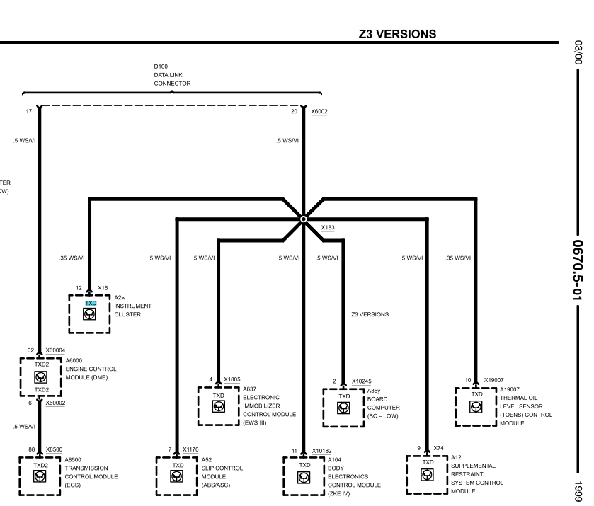

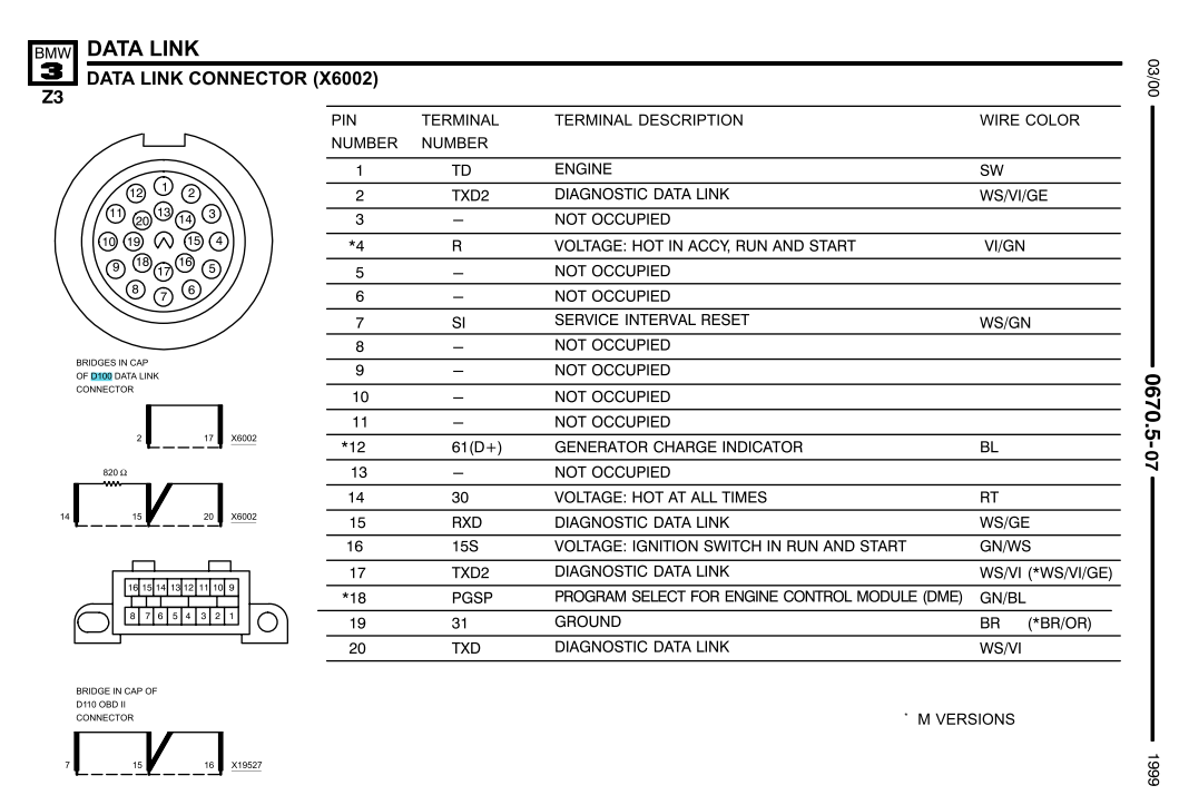

    Es gibt 2 Diagnoseleitungen:
    TXD --- Airbag ASC, Kombi, BC, Immo und alle weiteren Diagnosefähigen Steuergeräte
    TXD2 --- DME und EGS
    Im Schaltplan sieht man dass die beiden Diagnoseleitungen nur an den OBD1 Anschluss (D100) im Motorraum führen. Und zwar TXD an pin 20 und TXD2 an pin 17. Im Deckel des OBD1 Steckers ist zwischen 2 und 17 eine brücke. Pin 2 führt dann zum OBD2 Anschluss (D110) im Innenraum.
    Wenn also der Deckel geschlossen ist, kann man im Innenraum die DME und EGS auslesen.
    Endweder kauft man sich jetzt also einen OBD1 auf OBD2 Adapter und brückt pin 17 und 20 oder man brückt im OBD1 Anschluss 2 17 und 20 dann kann man im Innenraum auch alles auslesen.
