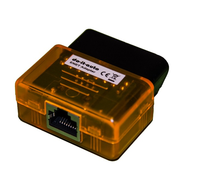

  • ENET Interface
    • 13. Juni 2016 um 23:47
    Produktinformationen "Ethernet RJ45 8PIN zu OBD2 INPA / NCS / E-SYS / ISTA / DIS / Progman / ICOM"
    Mit diesem Adapter ist es möglich eine Verbindung über Netzwerk von beliebigen Computer mit Netzwerkkarte oder Netzwerkanschluss eine Verbindung mit BMW Fahrzeugen aufzubauen und mit Verschiedenen Software das Fahrzeug zu Codieren oder Fehlerauslesen und zu Löschen. Kompatibel mit BMW Fahrzeuge mit Ethernet Diagnosebuchse OBD2 diese sind nach unserem Kenntnisstand all F und E Serien mit der neuen Navigation / Entertainment- Systeme.
    Bestellung im Doitauto Shop
    https://doitauto.de/alle-produkte/…d2-adapter-enet

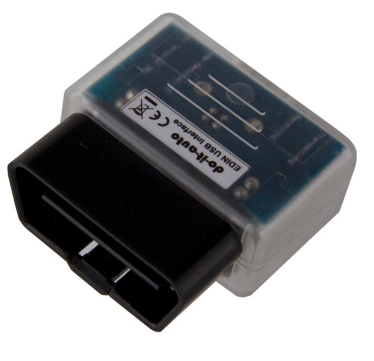

  • EDIN KK USB Interface
    • 13. Juni 2016 um 23:41
    Produktinformationen "BMW KK-USB EDIABAS INPA Diagnose Interface USB"
    100% Zünd- und Batterieerkennung UART-Feedback über Hardware und nicht Simultant!
    Der Umgang mit komplexen BMW Elektronik Systemen erfordert eine zuverlässige Kommunikation sowie zuverlässige Verarbeitung der Daten. Dieses Diagnose-Interface ermöglicht aus einer Reihe von PC-basierten Anwendungen, die Entwickler, Ingenieure und Techniker alle Aspekte der Kommunikation mit dem Steuergeräten vom Fahrzeugen über die serielle Kommunikationsschnittstelle.
    https://doitauto.de/alle-produkte/…inpa-diagnostic

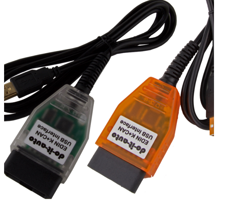

  • EDIN K+CAN Interface
    • 13. Juni 2016 um 23:33
    Produktinformationen "BMW INPA / Ediabas K+DCAN USB Interface"
    Das BMW INPA / Ediabas D+K+P DCAN USB Interface ist ein Diagnosegerät für Fahrzeuge von BMW. Mit dem USB-Interface können sämtliche BMW Fahrzeuge ab dem Baujahr 1996 diagnostiziert werden. Profitieren Sie von einer einfachen und modernen Möglichkeit der Diagnose. Mit dem benutzerfreundlichen und fortschrittlichen USB-Interface können Sie Ihre BMW-Modelle innerhalb weniger Minuten diagnostizieren und auf den neusten Stand bringen. Die Installation ist einfach, der Funktionsumfang des Interface umfasst alle notwendigen Schritte zu einer umfassenden Diagnose der betreffenden Fahrzeuge.
    Einfache Diagnose mit moderner Technik
    Das USB-Interface besitzt gegenüber alten Versionen keine PIN 8 Belegung, zudem wurde die Elektronik verbessert. PIN 8 wird bei neueren Fahrzeugen vor allem für die Funktion "Ethernet Enable" verwendet, bei älteren Fahrzeugen wurde dies bisher über die 2. K-Line bewerkstelligt. Mit dem USB-Interface können aber auch ältere Fahrzeuge diagnostiziert werden. Dafür legen wird einen speziellen Adapter bei, welcher auf das Interface gesteckt werden kann.
    https://doitauto.de/kfz-diagnose/9…b-interface?c=8
