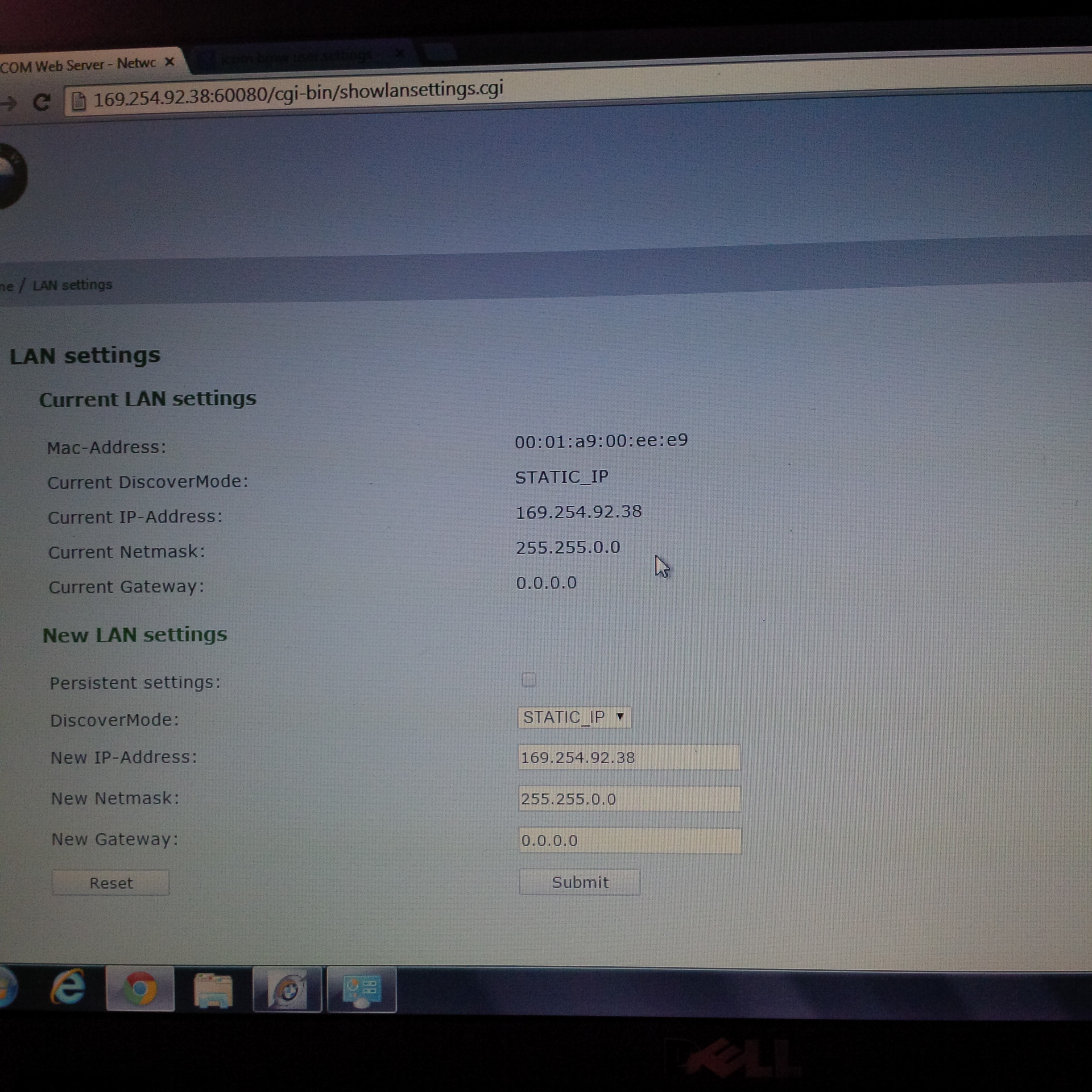

    Danke volkere90
    Den Aufruf mit port 5800 hatte mir carcoding vorhin auch schon geschickt...ging aber auch nicht.
    Nach ewigem hin und her und hoch und runter hab ich dann doch über eine korrekte user.settings dabei hinbekommen.
    Mir ging es um e-serie flashen, wie du ja weisst hat mein auto kein NBT mehr zum flashen :-/
    CIC über most war jedenfalls kein problem.

    Zitat von carcoding
    Musst auf die andere Gui gehen.
    Wie komme ich auf die?
  • ICOM Erfahrungen / Empfehlungen / Bezugsquellen
    • GuMMiBaEr
    • 14. November 2014 um 08:02
    Zitat von carcoding
    Welche Firmware ist drauf?
    Hm, hab ich doch geschrieben?!
    "3.10.46/3.13.0"

    Moin Moin Jungs.
    Hab mal ein anliegen zu einem Icom.
    Notebook ist ein Dell mit nativer ISTA/P 53.3 drauf und Icom Clone.
    Icom hat schonmal mit Ista/P funktioniert.
    Neulich habe ich die Firmware auf 03.13. (3.10.46) hochgezogen. Lief auch sauber durch.
    Danach habe ich zum testen von Ediabas die IP vom Icom auf "Static_IP" gestellt.
    Leider bekomme ich das Icom jetzt aber nicht mehr zurückgestellt auf "DHCP"
    Immer wenn ich DHCP anklicke, verliert (logischerweise) das Icom die Verbindung zum Notebook und kommt dann nicht wieder.
    Nach einem reboot steht wieder alles auf "static_ip"
    Idee wie, ich das Ding wieder auf DHCP bekomme?
    Soweit ich weiss, sollte man ja auch "static_ip" nicht flashen?!
