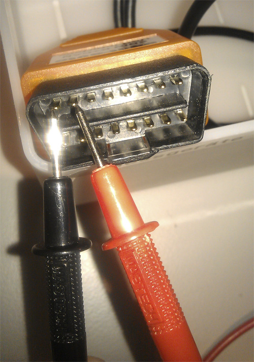

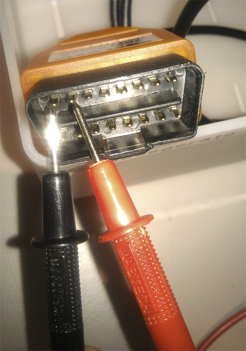

  2. thomasthomas
Beiträge von thomasthomas
  • Verzwickter Fall: E89 + DCAN + INPA + IFH-0009
    • thomasthomas
    • 10. September 2012 um 15:20
    Endlich die Lösung, bzw keine Lösung, aber zumindest die Fehlerquelle 100%ig identifiziert.
    Habe heute ein Multimeter in die Hand bekommen um den Durchgang von Pin 7 + 8 zu testen. Pin 7 + 8 sind zusammengeschaltet was zu Problemen bei meinem DCAN Fahrzeug führt. Das Kabel das ich bekommen habe sollte eigentlich für die neueste BMW funktionieren, tut es aber nicht wegen den 2 Pins. Das Bild auf der do-it-auto Webseite zeigt ja einen Adapter mit fehlendem Pin 8 und die Beschreibung sagt auch daß dieser entweder nicht da sei oder nicht belegt ist, was bei mir leider nicht der Fall ist.
    Mein Kabel funktioniert nur für Fahrzeige bis circa 2007. Auch der beiliegende Adapter kann logischerweise nicht helfen, denn der soll ja eigentlich genau das machen was das Kabel eh schon von Haus aus hat ( zusammengelegte Pins 7+8 ). Zumindest weiß ich jetzt wieso es bei mir nicht funktioniert. Vielen Dank an alle die geholfen haben.
    Alle E89 Besitzer mit IFH-0009: Kabel testen!

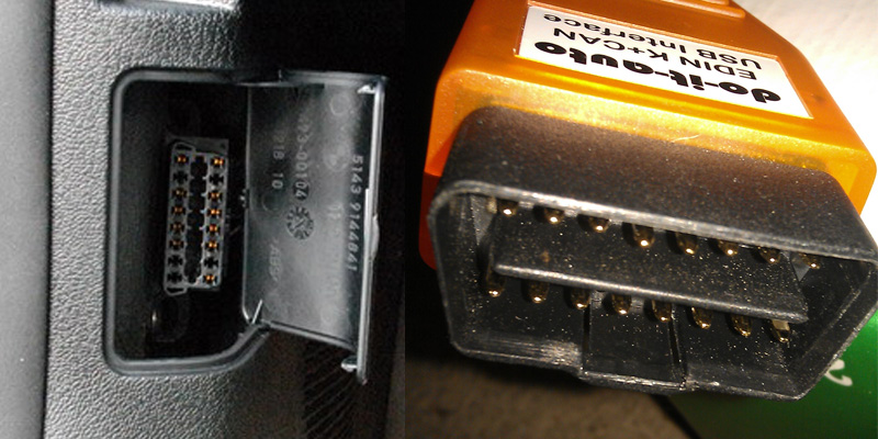

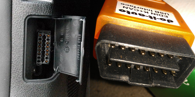

    • thomasthomas
    • 7. September 2012 um 10:35
    Hier ein Bild von dem EDIN K+CAN Interface das ich diese Woche bekommen habe mit allen 16 pins, und dem OBD Socket im E89 der an den Pins 1,2,7,10 und 15 keine Anschlüsse zu haben scheint. Sprich der Z4 hat keine K-Line (Pin 7), keine L-Line (Pin 15), dafür aber den CAN Bus High auf Pin 6 und den CAN Bus Low auf Pin 14.
    Daher logisch das mein Interface im CAN Modus betrieben werden muss. Praktisch:
    Ohne K-Line Adapter: Battierie- und Zündungsanzeige funktioniert, alles andere -> IFH-0009,0003,0010
    Mit K-Line Adapter: Zündungsanzeige funktioniert nicht, alles andere -> IFH-0009,0003,0010
    Wieso nur ist meine Verbindung instabil?
