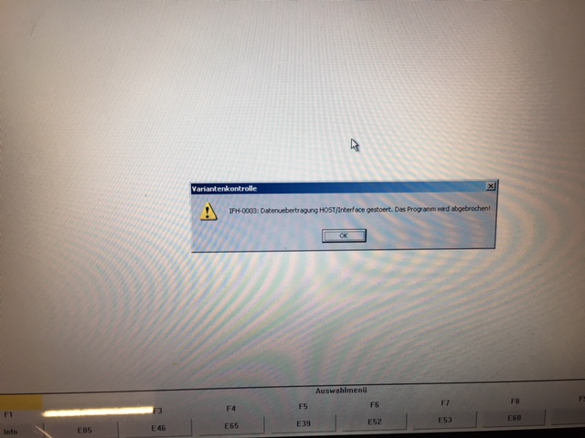

    Zitat von invipa
    Okay, danke für die schnelle Antwort. Werde morgen mit der geänderten ebidias.ini noch mal versuchen. Bevor ich mit Toolset32/DIS weiter mache (bekomme ich das von dir?) will ich erstmal INPI zum laufen bekommen. Melde mich dann.
    Die ebidias.ini habe ich umgestellt und nun bekomme ich Kontakt nur zum ABS Steuergerät - jedoch zu keinem anderen. Das habe ich auch schon mit einem OBD2&ADS Adapter geschafft.
    Ich bekomme keinen Zugriff auf weitere Steuergeräte. Hast du noch einen Hinweis bitte?

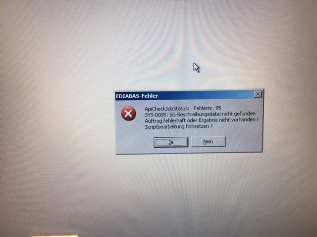

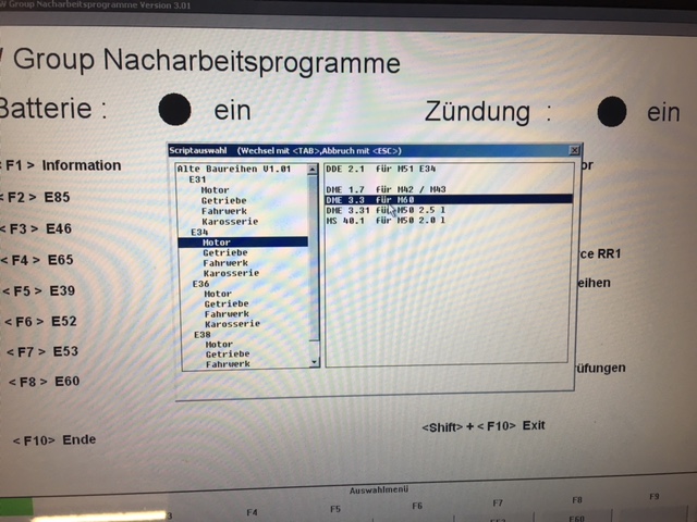

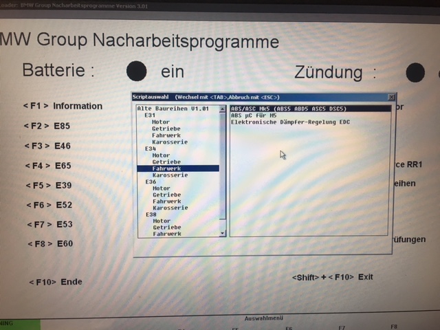

    ich bekomme keinen Kontakt zum meinem BMW 540i (e34 - M60 Motor). Ich habe den USB ADS Adapter. Installation und Dateien habe ich aus der Email und wie beschrieben installiert (Schritte 1 bis 3 nacheinander...). Adaptereinstellungen auf auf COM1 geändert.
    Ich start INPA und Batterie und Zündung sind "ein" - INPA zeigt unten fröhlich "Running" an. Versuche ich nun zb. das Steuergerät DME 3.3 auszulesen bekomme ich nur Fehlermeldungen von INPA - offensichtlich bekomme ich keine Antwort der Steuergeräte. Ich kann nicht mal den Fehlerspeicher (Shift-F8) auslesen. Das Gerät blinkt jedoch kurz auf, wenn versuche ein Steuergerät zu kontaktieren - scheint also irgendwas zu machen.
    ebidias.ini
    Interface = STD:OBD
    obd.ini
    Port=COM1
    Hardware=ADS
    RETRY=ON
    Anbei Screenshots von INPA. Mit einem anderen Gerät/OBD-Adapter bin ich wenigstens ins ABS Steuergerät gekommen.
