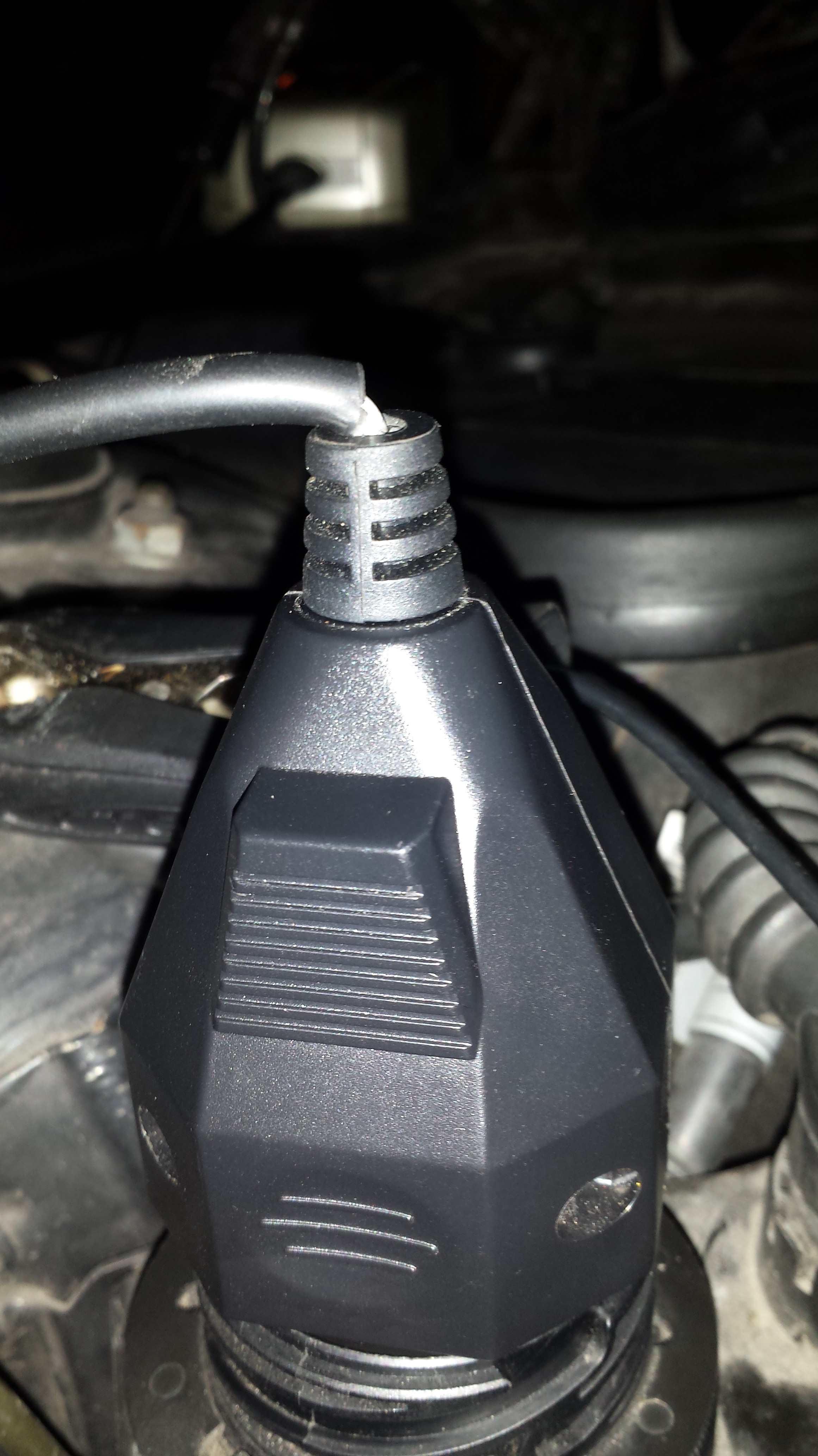

    ich hab es einfach gegen einen neuen Adapter ersetzt

    Hier das Bild des beschädigten Stecker

    So nun bin ich wieder am Auto und habe nach dem Interface geschaut.
    Aktuell geht es mal wieder, aber ich habe einen Bruch der Ummantelung am
    Ende des runden Stecker vom Adapter entdeckt.
    Das Schreit ja nach Kabelbruch Verdacht an der stelle und ich werde einfach
    erst mal den Adapter auf Verdacht austauschen.

    Hallo
    Ich habe das ADS OBD Interface mit der seriellen Schnittstelle im Einsatz. Seit einiger zeit hat es das Problem, das es nach
    dem einstecken in den runden Stecker bei BMW oft nicht die Zündung an erkennt.
    Es liegt definitiv am Interface oder dem OBD ADS Adapter. Ich habe schon das serielle Kabel ausgewechselt.
    Ich habe da mit noch ein längeres mal angefertig, mit dem es auch gegangen ist.
    Desweiteren liegt es auch nicht an der Software oder PC. Da ich beim Einstecken oder abziehen am Auto als mal Glück
    habe, das es geht Ziehe ich es wieder ab und stecke es erneut auf. streikt es.
    Ich kann es auch an mehrere Fahrzeugen testen, es liegt nicht an einem speziellen Fahrzeug
    Hat von euch auch schon mal jemand das Phänomen?
