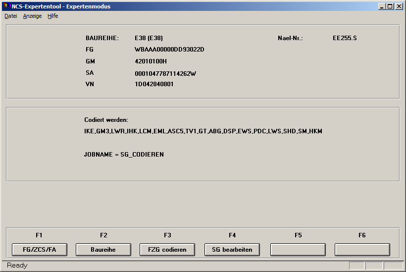

    so hab meinen kleinen mal aus dem winterschlaf geweckt. (750i bj98)
    mit ncsexpert habe ich die seriennummer auslesen koennen.
    ebenfalls konnte ich wohl die liste der steuergeraete auslesen.
    inpa habe ich eine andere ini verwendet, da die drin war schlicht leer war.
    damit habe ich aber keine verbindung hinbekommen. "fehler beim übersetzen" hab leider keinen screenshot gemacht.... (batterie / zuendung hat er wohl richtig angezeigt)
    tool32 hat auch keine verbindung geklappt.
    hat genauso ausgesehen wie wenn kein auto dranhaengt.

    so ich denke ich bin etwas weiter.
    aber die beiden testprogramme liefern immer noch das gleiche ergebnis.
    led blinkt kurz, aber es kommt ein fehler
