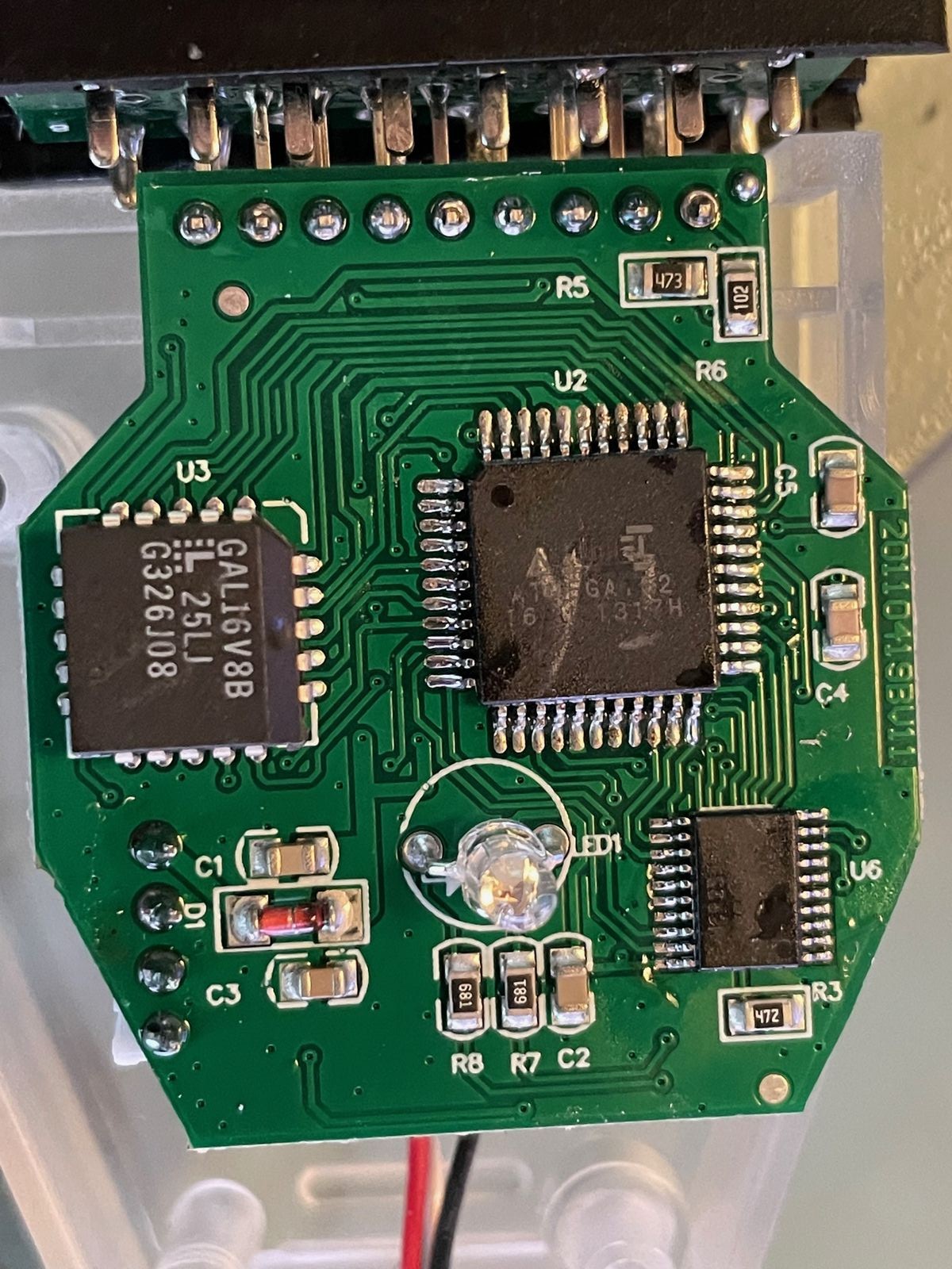

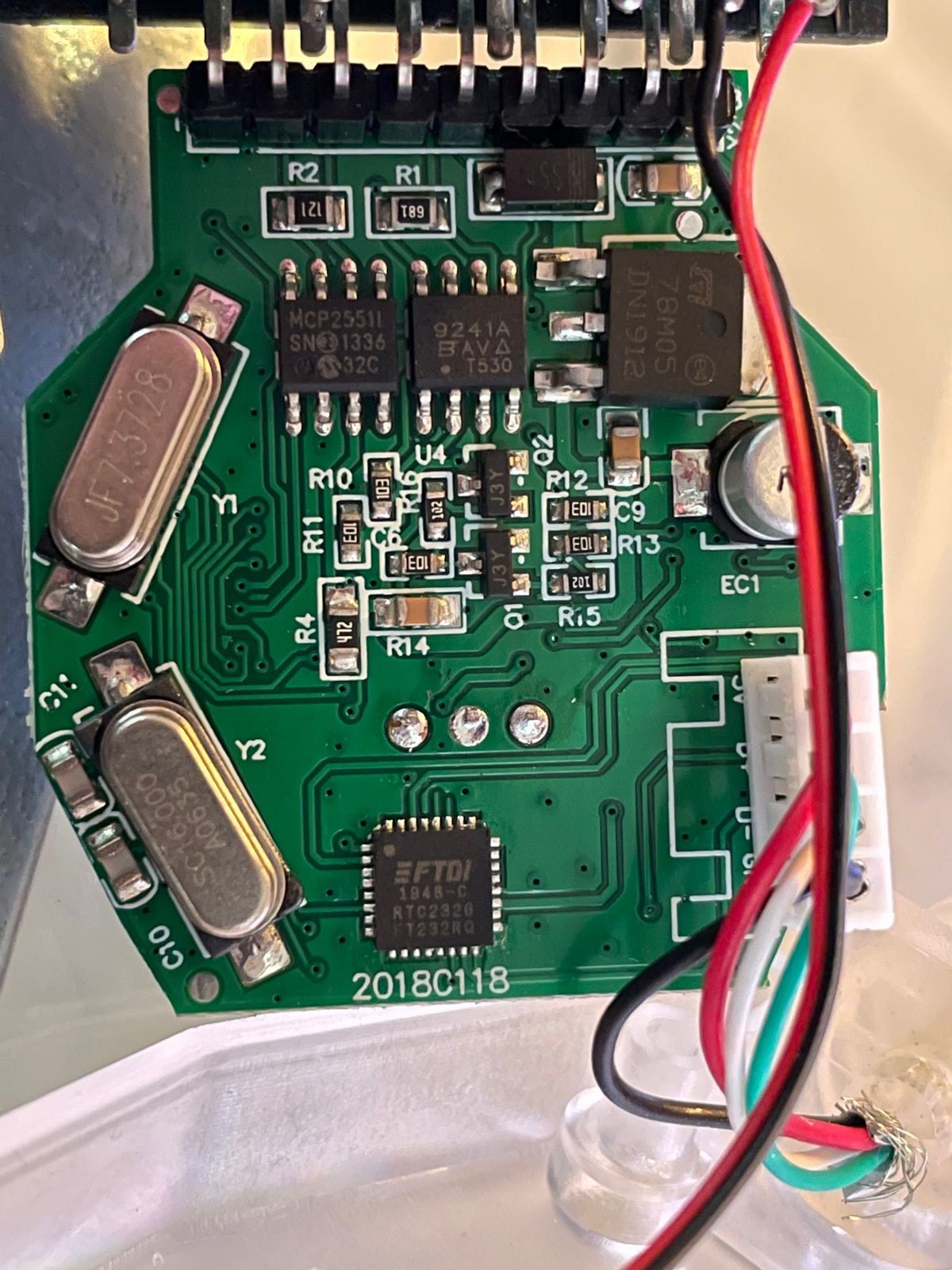

    ich habe ein USB Interface von Amazon gekauft weil es dank Prime besonders schnell lieferbar war, es handelt sich um dieses China Teil mit Umschalter: klick
    Ich habe zwei Win7 Systeme hier, beide mit 64bit und an keinem der Geräte wird das Kabel beim Einstecken des USB-Anschlusses erkannt. Die FTDI-Treiber sind installiert, es passiert aber schichtweg garnichts. Beim Anschluss an die OBD-Schnittstelle verhält es sich normal ... die LED leuchtet für 40 Sekunden und geht dann aus.
    Nun bin ich fast sicher, dass das Teil einfach kaputt ist und werde es wohl umtauschen, ich hätte es aber dringend jetzt am Wochenende gebraucht. Habe nun die Hoffnung, dass es doch noch einen Trick gibt um die Schnittstelle zum laufen zu bringen. Sollte es noch eine Chance geben, wäre ich für Hinweise dankbar. MfG

    ich habe heute in einen kleinen PC-Shop tatsächlich noch ein Ersatzkabel bekommen, wieder China aber diesesmal ohne Umschalter. Es funktioniert einwandfrei!
    Das erste Teil war einfach kaputt, es stimmt also... wer billig kauft ... Naja, immerhin ist die Retoure bei Amazon einfach.
